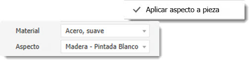

Se ha añadido la opción Aplicar aspecto de pieza al menú Configuración avanzada para Insertar, Cambiar, Reutilizar y Cambiar reutilización. Active la nueva opción para que las piezas de estructura tengan el mismo color que el ensamblaje. Anteriormente, las piezas de estructura no utilizaban el color de Aspecto del ensamblaje.

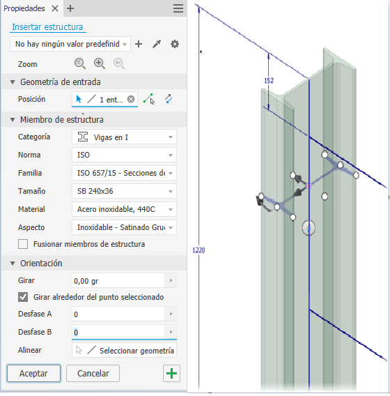

Define la vista perpendicular a los manipuladores de estructura.
Aplica el zoom a los manipuladores de estructura.
Devuelve la visualización a la vista inicial.

El comando Insertar ahora muestra una vista preliminar de la forma del miembro y muestra un glifo de origen cuando se resalta la geometría de boceto. Si desplaza el cursor a lo largo del boceto de posición, puede cambiar la ubicación del origen y la orientación del perfil antes de hacer clic.
Para obtener más información, consulte Procedimiento para crear estructuras básicas.

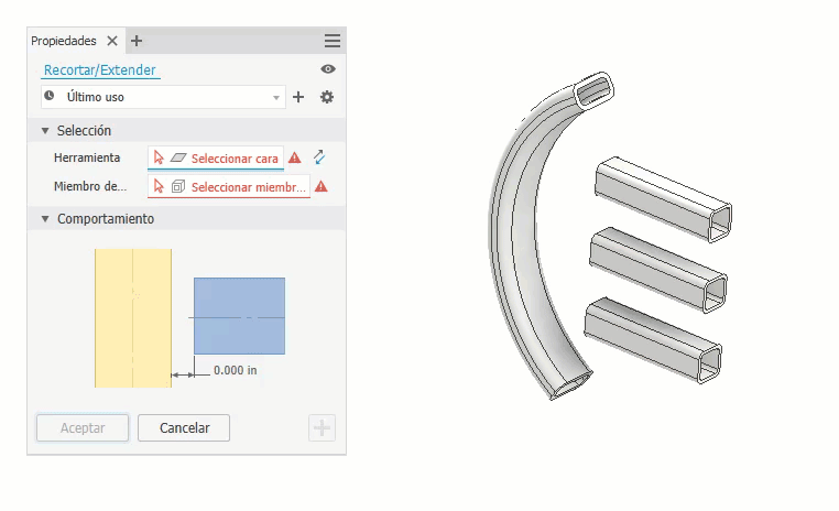

El comando Recortar/Extender ahora admite la selección de una cara curva para definir la herramienta.

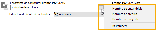

cuadro de diálogo Valores por defecto de denominación de archivo se ha mejorado con nuevas funciones y se ha actualizado para aumentar la productividad.
Se han añadido las siguientes mejoras a la ficha Generador de estructuras:
y se accede a él como se muestra en la imagen siguiente:
Para obtener más información, consulte Procedimiento para personalizar los nombres de los archivos del Generador de estructuras y estructura de carpetas.
