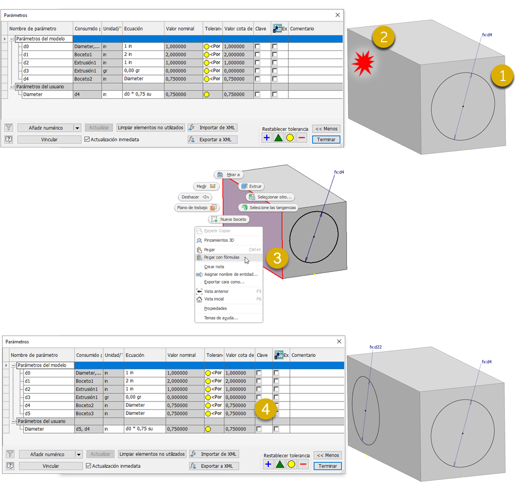

Pegar con fórmulas
Ahora, al pegar un boceto copiado, el menú contextual tiene la opción de Pegar con fórmulas. Los parámetros definidos por el usuario se incluyen en la acción de pegar. Los parámetros asociados con el boceto de origen se copian y pegan sin duplicarse. La opción Pegar con fórmulas solo se admite en el mismo documento, no de un documento a otro.

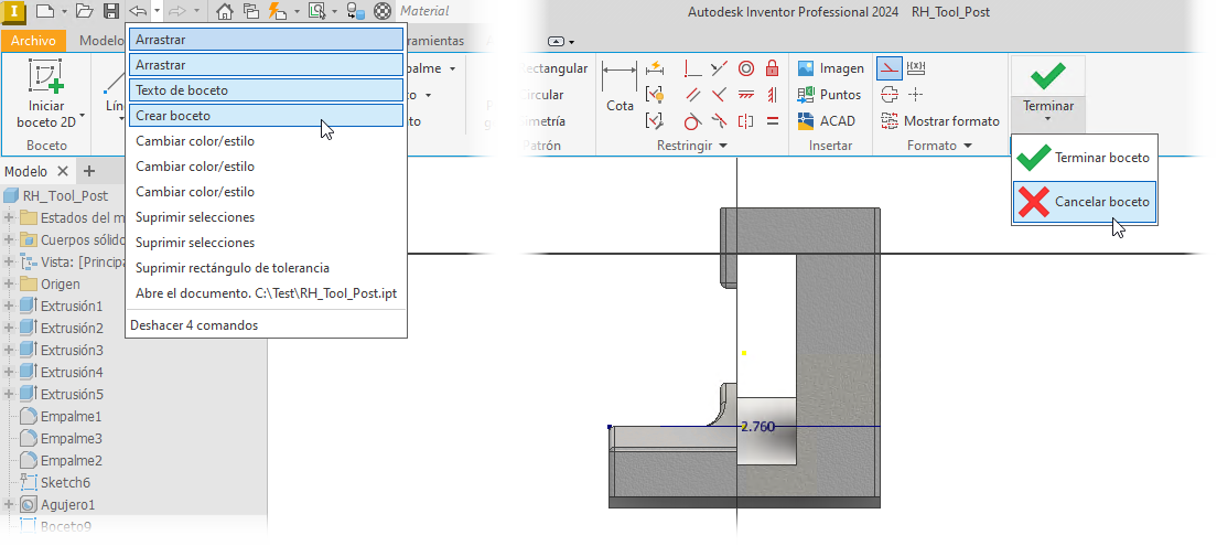

Cancelar boceto
Esta mejora afecta a todos los flujos de trabajo de bocetos 2D y 3D, independientemente del tipo de documento. En el caso de los dibujos, esto incluye cajetines, bocetos de vista, bocetos de plano, bocetos de símbolo y marcos. En el caso de las piezas, se incluyen los bloques de boceto.
Al iniciar o editar un boceto, el comando Cancelar boceto rellena la cinta de opciones con el comando Terminar boceto.
La opción Cancelar boceto equivale a deshacer todas las acciones hasta la creación o la edición actual del boceto. Las listas Deshacer/Rehacer se rellenan con las acciones.

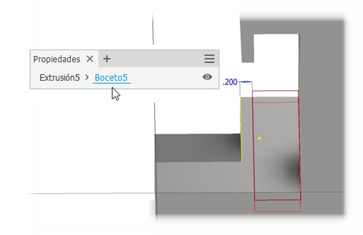

Si edita el boceto a través de la ruta de navegación de la operación, la edición de la operación finaliza cuando se cancela el boceto.
