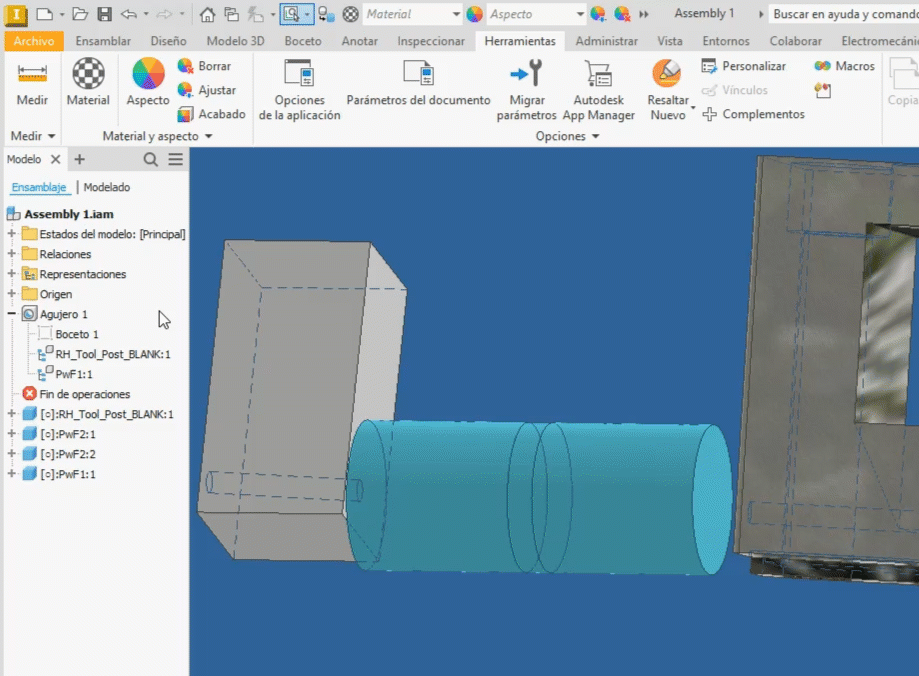

Operaciones de ensamblaje
La capacidad de añadir un participante a una operación de ensamblaje o de preparación de conjunto soldado se ha ampliado para admitir la selección múltiple de participantes. Además, admite la selección en ventanas. Haga clic con el botón derecho en la operación, seleccione Añadir participantes y seleccione los componentes que participan en la operación.
Para obtener más información, consulte Procedimiento para añadir y eliminar participantes de una operación de ensamblaje.

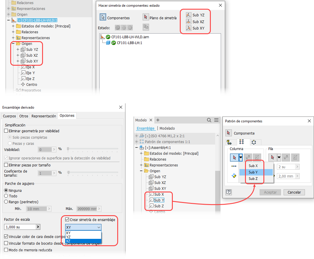

Operaciones de trabajo de origen
Ahora, los nombres personalizados asignados a las operaciones de trabajo de origen se reconocen y rellenan en los distintos cuadros de diálogo utilizados para comandos como Componentes de simetría, Patrón de componentes y Ensamblaje derivado.

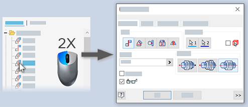

Restricciones
Ahora es mejor acceder al cuadro de diálogo de restricciones. Ahora puede editar una restricción mediante uno de los siguientes métodos:
  • Navegador: haga doble clic en un icono de restricción para abrir el cuadro de diálogo de edición.
  • Glifo de lienzo: haga doble clic en el glifo de restricción para mostrar el cuadro de diálogo de edición.
Para obtener más información, consulte Edición de restricciones de ensamblaje.

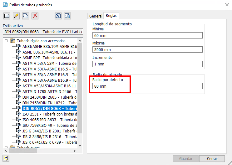

Mejoras de tubos y tuberías
En el cuadro de diálogo Estilos de tubos y tuberías, el campo de edición Radio por defecto ahora está disponible para todos los estilos de Tubo y tuberías. El radio de plegado por defecto es igual a 2 multiplicado por el valor de diámetro nominal. El valor modificado se utilizará para los nuevos pliegues personalizados. Los enrutamientos existentes con pliegues personalizados se actualizarán para reflejar el nuevo valor del radio de plegado.
Para obtener más información, consulte Procedimiento para crear nuevos estilos de tubos y tuberías.
Ahora también es posible seleccionar una arista circular como punto de conexión y un eje de conexión al crear codos personalizados o pliegues de retorno personalizados.
