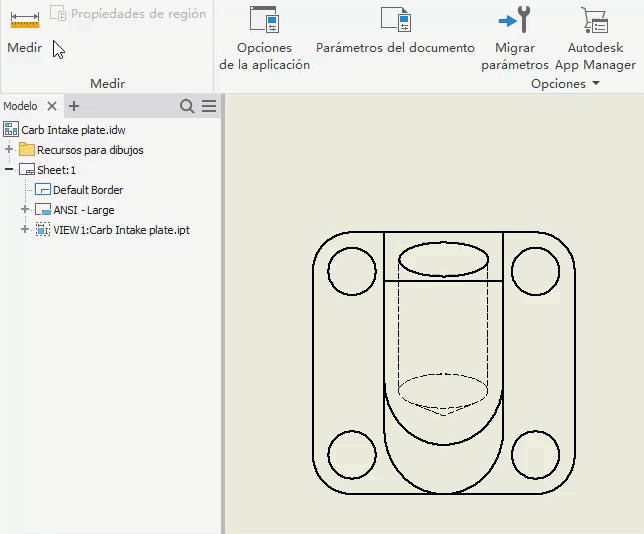

Se ha añadido un nuevo comando, Líneas de centro y el comando Medir ahora se admite en los dibujos.
Utilice el nuevo comando de la cinta de opciones,
ficha Anotar
panel de la cinta de opciones Símbolos
Ejes para especificar el comportamiento de los ejes en la vista seleccionada. El comportamiento del eje por defecto se define en la ficha Dibujo del cuadro de diálogo Opciones de documento. Para cambiar el comportamiento de una vista determinada, selecciónela y configure los parámetros.
Para obtener más información sobre los ejes, consulte Referencia de Ejes automáticos.
El comando Medir está ahora disponible en los archivos de dibujo
Para obtener más información sobre el funcionamiento del comando Medir, consulte Procedimiento para medir la distancia, el ángulo, el contorno o el área en un modelo.
