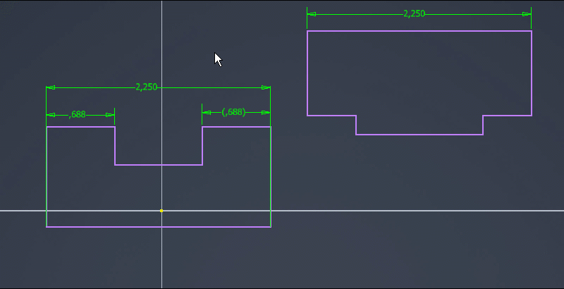

Cotas de referencia
Los valores de cota de referencia ahora se pueden copiar y pegar en campos de valores de cota generales.
Para obtener más información, consulte Trabajar con cotas de boceto, Acerca de las cotas y las restricciones en bocetos de enrutamiento de tubos y tuberías y Acerca de los enrutamientos de boceto rígido

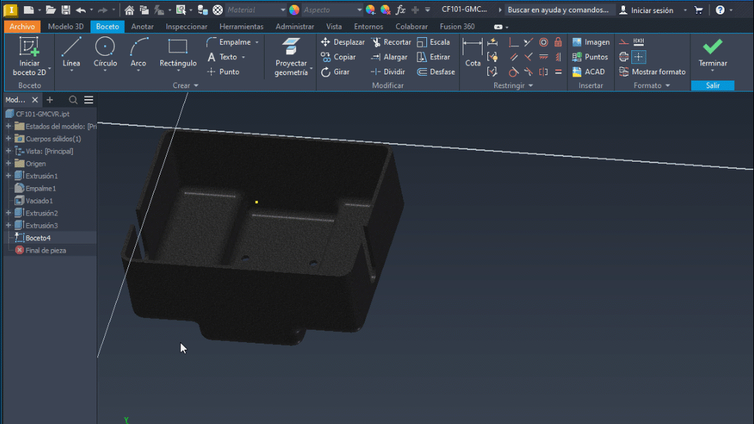

Mejora de la geometría del proyecto
Cuando la opción Proyectar geometría está activa, puede alternar entre la geometría de boceto y la geometría de construcción manteniendo pulsada la tecla Mayús al hacer clic en la geometría que desea proyectar. Esta mejora funciona con bocetos 2D y 3D.
Para obtener más información, consulte Acerca de la proyección de la geometría de boceto, Procedimiento para proyectar geometría en un boceto 2D y Procedimiento para incluir la geometría y proyectar curvas a superficies en bocetos 3D.

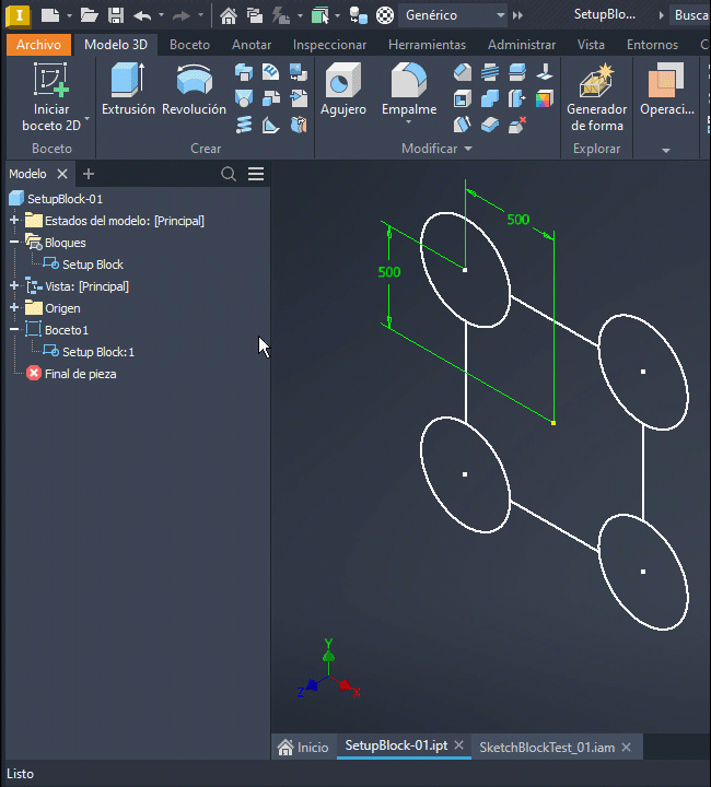

Bloques de boceto
El campo de descripción Bloque de boceto ahora se muestra al detener el cursor sobre el icono del navegador de bloques en la carpeta Bloques, tanto en los documentos de pieza como en los de ensamblaje.
Para obtener más información, consulte Procedimiento para crear y editar bloques de boceto 2D para reutilizar
