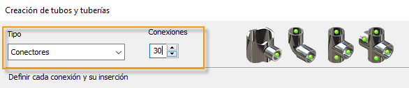

Ahora puede crear una pieza con un máximo de 30 conexiones. Anteriormente, el máximo era de 10.

Para obtener más información sobre la creación de piezas de tubos y tuberías, consulte Procedimiento para crear piezas de tubos y tuberías.

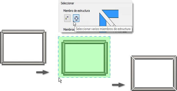

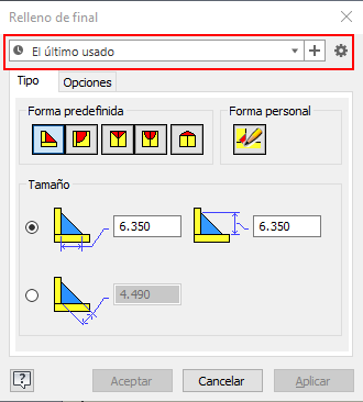

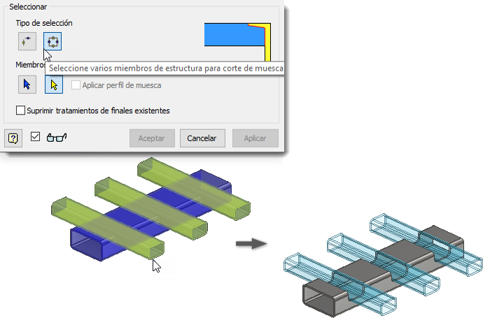

Para obtener más información sobre Bisel y Muesca, consulte Modificación y aplicación de tratamientos de final a las estructuras.
Cambiar: este comando ahora incorpora un nuevo comportamiento de selección y edición. En versiones anteriores no se podía seleccionar ni editar los atributos de los componentes reutilizados.
Ahora puede seleccionar miembros reutilizados de cualquier grupo para modificar los valores de distancia y ángulo de rotación. Todos los miembros del grupo intervienen en un cambio de tamaño o familia.
Para obtener más información, consulte Modificación de miembros de estructura básicos.

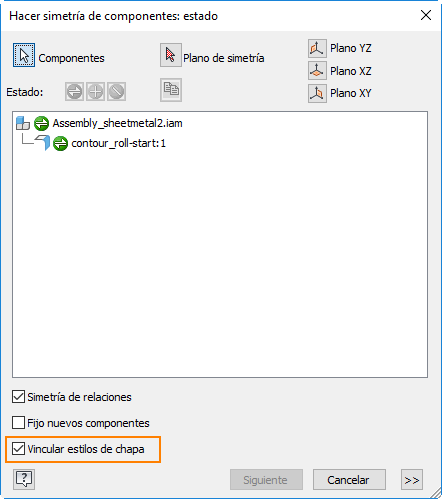

Mejora en simetría de componentes/chapa
El comando Simetría de componente ahora reconoce una pieza de chapa y permite vincular el estilo de chapa del componente de origen a la copia simétrica.
Para obtener más información, consulte Simetría de componentes.

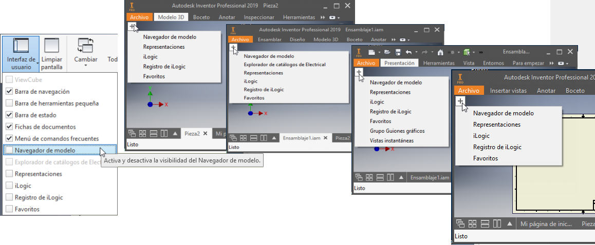

Mejora del acceso al navegador de modelo
Se han añadido puntos de acceso al navegador de modelo para todos los tipos de documento. Si no se muestra el navegador, verá el icono
en la esquina superior izquierda de la ventana gráfica. Haga clic en el icono para ver los paneles del navegador disponibles para el documento activo.
Para obtener más información, consulte Navegador de Inventor.

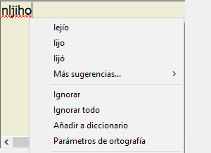

Ortografía
El cuadro de diálogo Asignar formato a texto ahora ofrece en Inventor la funcionalidad de comprobación de ortografía. Cuando esta comprobación está activada, aparece una línea ondulada de color rojo bajo el texto que indica que la palabra no se encuentra en el diccionario activo. Haga clic con el botón derecho para acceder a las opciones que permiten administrar la selección.
Acceda a las opciones para administrar la ortografía y los diccionarios personalizados desde el menú contextual de la línea ondulada de color rojo (Parámetros de ortografía) y desde la ficha General del cuadro de diálogo Opciones de la aplicación.
Presentación de Inventor® Ideas
Para obtener más información, consulte Procedimiento para utilizar la función Comprobar ortografía.

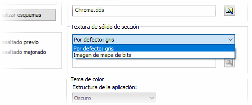

Textura de sólido de sección
En Opciones de la aplicación
ficha Color
Textura de sólido de sección, puede especificar un mapa de texturas para utilizarlo con las caras de recubrimiento utilizadas en las vistas seccionadas del modelo. El valor por defecto es el color gris. Si desea utilizar otro color, cree una imagen y selecciónela para utilizarla como textura de sólido de sección.
Para obtener más información sobre la opción de la aplicación, consulte Referencia de la ficha Colores (opciones de la aplicación)
