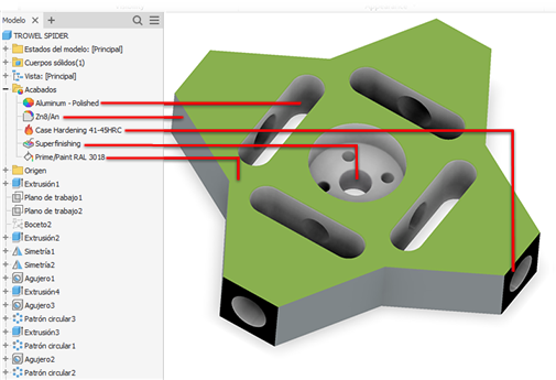

La nueva función Acabado no solo permite especificar el aspecto de las piezas, los componentes y los ensamblajes, sino también el proceso de fabricación, como el revestimiento del material o el acabado de la superficie.
Todos los acabados aplicados se muestran en una nueva carpeta denominada Acabados en el navegador. Puede reordenar los acabados en el nodo del navegador, desactivarlos, cambiarles el nombre o suprimirlos.

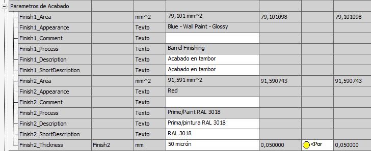

En Dibujos, se ha añadido una nueva categoría de tipo "Parámetros - Acabado" a los cuadros de diálogo Texto de directriz y Asignar formato a texto para permitir utilizar la información de acabado en las notas de dibujo. Estos parámetros se actualizan automáticamente si se modifican en el entorno de modelado. De esta forma, se mejora el dibujo al añadir información adicional del proceso de fabricación a la documentación.
Cada ajuste de la función Acabado tiene un parámetro con el nombre exclusivo correspondiente en la categoría "Parámetros de Acabado" del cuadro de diálogo Parámetros. Se pueden exportar todos los parámetros de Acabado. Los parámetros exportados se muestran en iProperties. Tenga en cuenta que el cambio en iProperties no afecta a los parámetros de la operación de acabado del modelo.
Para obtener más información, consulte Procedimiento para asignar un acabado a un componente.

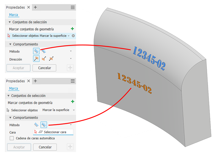

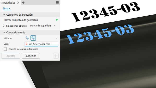

Utilice la opción Proyectar para caras complejas y la opción de Ajustar para caras curvas simples.
Para obtener más información, consulte Para marcar caras.

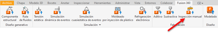

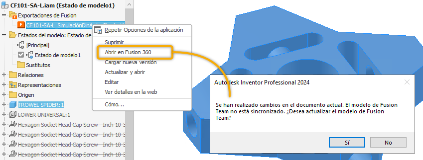

Desde Inventor, puede enviar un archivo de pieza (.ipt) a Fusion 360 y crear tareas de Inspección manual.
Para obtener más información, consulte Procedimiento para conectarse a espacios de trabajo de Fusion 360.
Si se ha producido un cambio en el estado del modelo de Inventor o en la vista de diseño utilizada para una exportación de Fusion 360 y hace clic en Abrir en Fusion 360 en el menú contextual de exportación, se le notificará que el modelo de Inventor y el modelo de Fusion 360 no están sincronizados y se le ofrecerá la opción de actualizar el modelo de Fusion 360 antes de abrirlo.

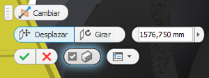

Ahora es posible seleccionar una cara de revolución, cilíndrica o cónica, para definir la dirección de un patrón de componente. El comando Patrón de componente utiliza el eje de la cara para definir la dirección del patrón. Utilice los controles estándar para cambiar la dirección.
No es necesario activar el selector cuando se utiliza un eje de origen. Al hacer clic en el icono desplegable se activa el selector y se escoge el eje seleccionado. La selección de dirección no cambia con la activación del selector. También debe seleccionar una nueva dirección.
Para obtener más información, consulte Creación de patrones rectangulares de componentes.

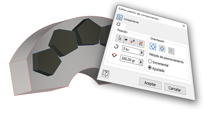

El patrón circular para los componentes se ha mejorado para proporcionar métodos de posicionamiento incrementales y ajustados.
Para obtener más información, consulte Creación de patrones circulares de componentes.

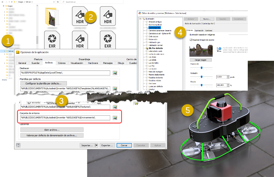

El flujo de trabajo para utilizar imágenes hdr y exr personalizadas con estilos de iluminación basada en imágenes (IBL) ha mejorado considerablemente y admite el trazado de rayos de GPU y CPU.
Archivos, si tiene previsto compartir la carpeta de entorno, defina la ruta de la carpeta.
Presentación de Inventor® Ideas
Para obtener más información, consulte Acerca de los estilos de iluminación, Procedimiento para trabajar con estilos de iluminación, Referencia del cuadro de diálogo Estilo de iluminación y Referencia de la ficha Archivo.

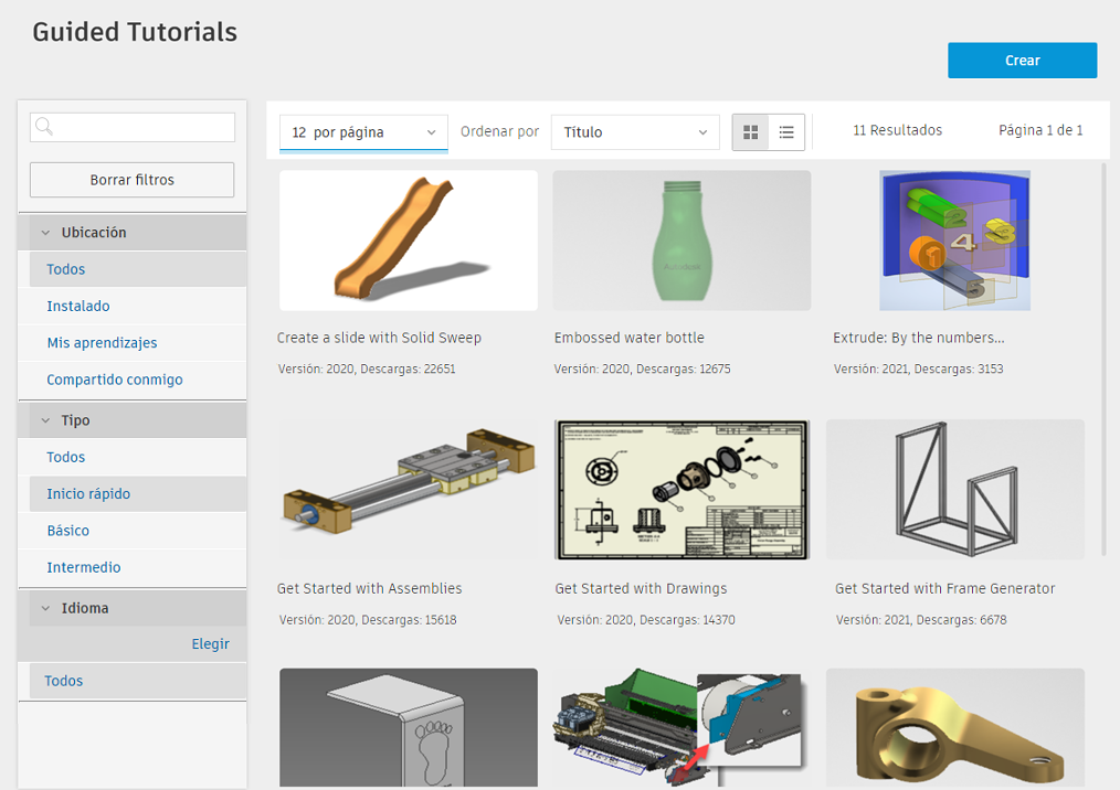

Se han actualizado los aprendizajes guiados para utilizar los nuevos componentes de interacción suministrados con la experiencia de inicio.
Para obtener más información, consulte Aprendizajes para empezar y Creación de un aprendizaje guiado.

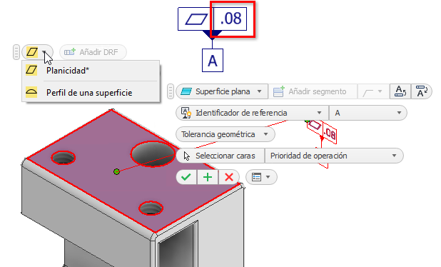

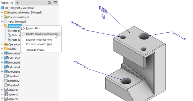

Todas las anotaciones 3D se colocan en una carpeta del navegador de modelo. Todas las anotaciones 3D se pueden ocultar mediante la opción Ocultar todas las anotaciones del menú contextual de la carpeta.
El modificador Requisito de envolvente ahora está disponible para las notas de agujero y cotas. En la vista preliminar de anotación, haga clic en una cota y, en la barra de herramientas, seleccione el modificador de envolvente.
Las notas de rosca de anotación 3D ahora resaltan todas las caras relacionadas con la operación de rosca.

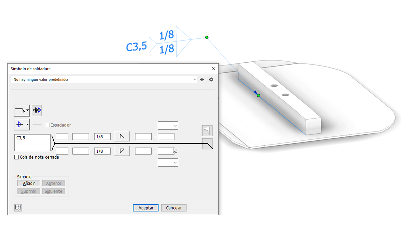

Los símbolos de soldadura 3D ahora están disponibles como uno de los tipos de anotación 3D. Cree y edite símbolos de soldadura y subsoldadura en un modelo de pieza o ensamblaje. A continuación, recupere los símbolos asociativos en los dibujos. Los símbolos de soldadura 3D se incluyen en las exportaciones a PDF 3D, DWF y Vistas compartidas.

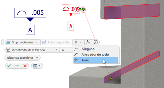

El modificador Todo ahora está disponible para las anotaciones de control de operaciones.
Estas opciones de tolerancia ahora tienen valores por defecto cuando se aplican al modelo.

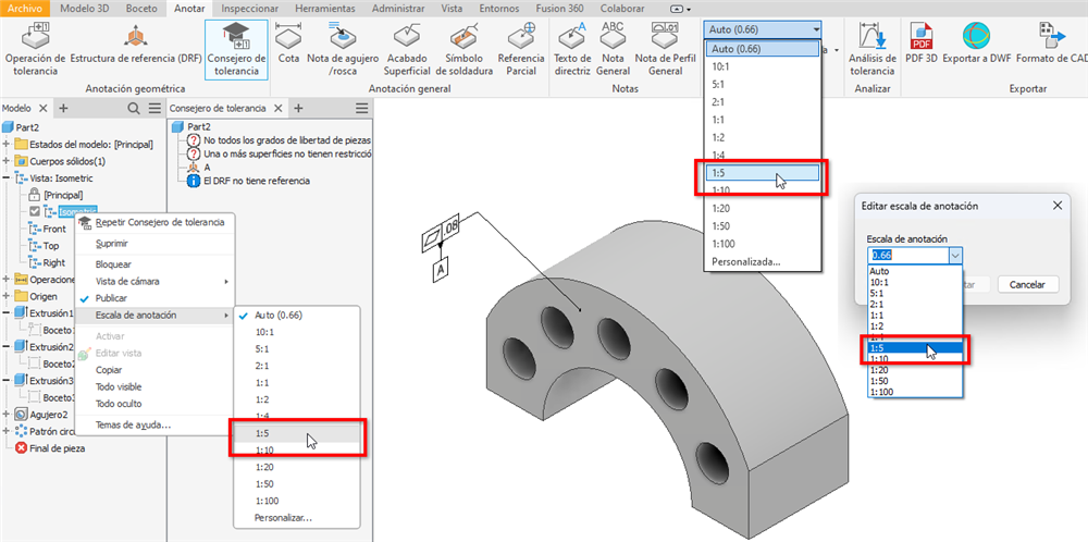

En esta versión, se añade la escala 1:5 al menú desplegable de escala de anotación según DIN EN ISO 55455

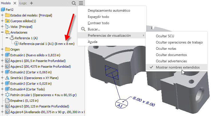

El nodo de navegador Referencia parcial ahora muestra el tamaño objetivo al utilizar la opción de nombre ampliado.

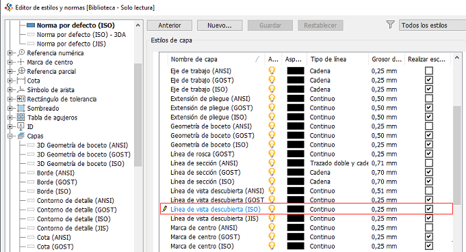

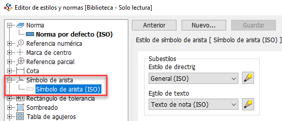

A partir de esta versión de Inventor, puede definir un Símbolo de arista basado en la norma ISO 13715:2019. El nuevo comando Símbolo de arista se encuentra añadido al grupo Símbolos de la ficha Anotar.
El estilo Símbolo de arista se encuentra añadido al Editor de estilos y normas de dibujo.
Para obtener más información, consulte Añadir un símbolo de arista.
Se han actualizado muchos símbolos de soldadura 2D en dibujos según las normas ISO/BSI/DIN/GB. En el caso de los símbolos de soldadura 3D en ensamblajes, se aplica a las normas ISO/DIN. Entre los cambios se incluyen la actualización de los nombres de los campos y la adición de nuevos campos en función del tipo de soldadura seleccionado. Los cambios se han realizado, por ejemplo, en las soldaduras a tope rectas, las soldaduras de empalme o las soldaduras en tapones.
Además, se ha realizado un cambio en el tipo de objeto "Línea de vista superpuesta" para las normas ISO. Hasta ahora, la capa "Visible" en "Grosor" estaba establecida en 0,5 mm. Ahora, según la norma actualizada, el tipo de objeto "Línea de vista superpuesta" se establece en la capa "Línea de corte" con un grosor de 0,25 mm. Esto también se aplica a las normas DIN/GB/JIS.

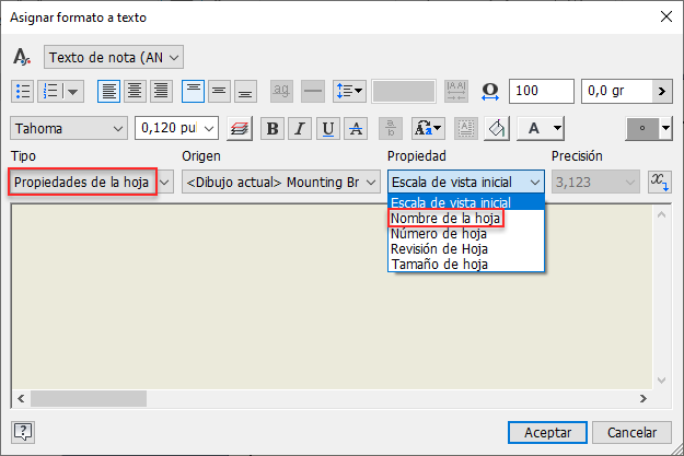

El Nombre de plano se añade como una Propiedad de plano y se puede utilizar en el texto.

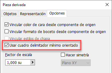

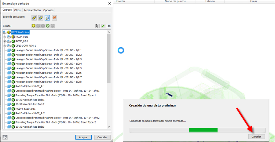

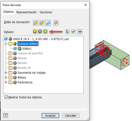

Puede derivar un cuerpo sólido como un cuadro delimitador mínimo orientado. Se ha añadido una nueva opción de "Cuadro delimitador mínimo orientado" a la ficha Opciones de los cuadros de diálogo Pieza derivada, Derivar ensamblaje y Crear pieza. Por defecto, esta opción está activada. Desactive la casilla para derivar un cuerpo como cuadro delimitador ortogonal.
Además, ahora se puede representar el componente seleccionado en la pieza derivada como el cuadro delimitador ortogonal para las piezas. La opción se ha añadido a los cuadros de diálogo Pieza derivada y Crear pieza, y se puede establecer para un solo cuerpo o para toda la carpeta Cuerpos sólidos.
Para obtener más información, consulte Procedimiento para crear un ensamblaje o una pieza derivados.
Puede cancelar la vista preliminar del cuadro delimitador mínimo orientado al derivar una pieza o un ensamblaje y al simplificar un ensamblaje.
Para obtener más información, consulte Acerca de las piezas y los ensamblajes derivados.

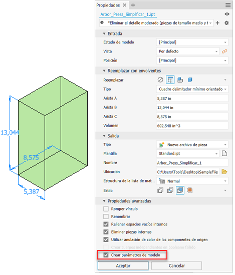

Al simplificar un ensamblaje y reemplazar componentes por envolventes, puede elegir la opción de cuadro delimitador mínimo orientado. Cuando "Reemplazar con envolventes" está establecido en "Todo en un envolvente", los valores "Arista A", "Arista B" y "Arista C" se pueden establecer en el panel de propiedades y en la ventana de gráficos.
Se ha añadido una nueva opción "Crear parámetros de modelo" en las propiedades avanzadas del panel de propiedades. Cuando se selecciona, se crean tres parámetros de solo lectura para la "Arista A", "Arista B" y "Arista C" en el archivo simplificado.
Para obtener más información, consulte Crear una pieza simplificada a partir de un ensamblaje.

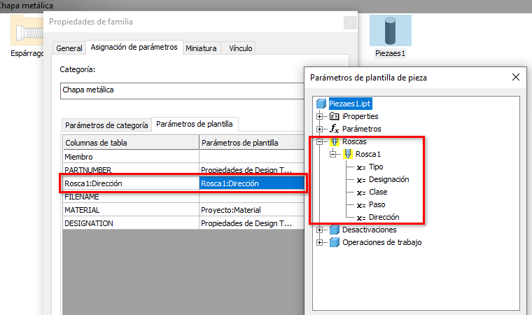

Ahora es posible asignar la dirección de rosca (izquierda o derecha) a los parámetros de la plantilla de pieza.
Desde el Editor del Centro de contenido, añada una nueva columna a la tabla de familia del Centro de contenido. Rellene las propiedades de rosca deseadas que definen la dirección de la rosca y asigne esta columna a la plantilla de familia Dirección de rosca disponible en Propiedades de familia
Parámetros de plantilla
Parámetros de plantilla de pieza.

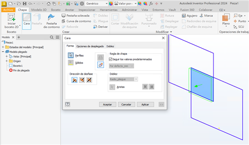

Al especificar una cara en Chapa, ahora se ha mejorado la detección de contornos cerrados para facilitar la selección de geometría desde un boceto, especialmente en situaciones en las que se solapan varios perfiles.

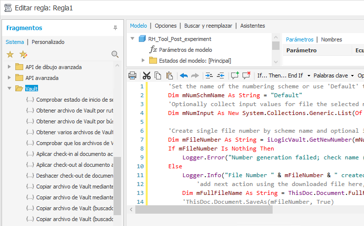

Con Inventor 2024, trabajar con Vault nunca ha sido tan fácil. Las nuevas funciones añadidas a iLogic permiten a Inventor aplicar check-out, obtener archivos, buscar en Vault y mucho más como parte de las automatizaciones. Los fragmentos de código de Vault añadidos al editor facilitan el inicio rápido.

Ahora puede insertar y definir una pieza personalizada en iLogic. Cree una pieza personalizada en el Centro de contenido o inserte una pieza normalizada del Centro de contenido como una pieza personalizada y cree una regla para capturar el estado actual. Se crea la función "AddCustomConterCenterPart". Cuando se edita la pieza y se repite la operación de captura, la regla de iLogic se actualiza también. Además, al editar la regla, la pieza también se actualiza.

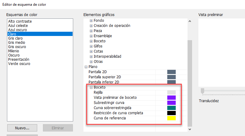

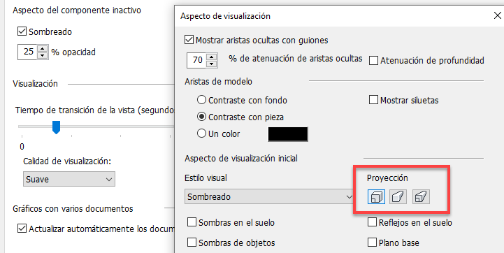

Con esta versión, se pueden definir parámetros de esquema de color para los elementos del boceto de dibujo. Hasta ahora, era difícil trabajar con elementos si su color entraba en conflicto con el parámetro de color del plano. Las nuevas opciones de boceto bajo el encabezado Dibujo permiten definir el color de los elementos de boceto para el entorno de dibujo.
Ahora es posible definir Perspectiva con caras ortogonales como la configuración de vista por defecto en Parámetros del documento y Opciones de la aplicación.
Para acceder a esta opción, vaya a:
ficha Visualización
Aspecto
Configuración
cuadro de diálogo Aspecto de visualización
Aspecto de visualización inicial
Proyección
ficha Norma
Configuración
Proyección

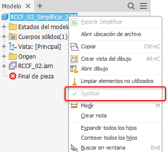

Identifique con facilidad las piezas o los ensamblajes que son componentes sustitutos.
Este cambio afecta a los documentos de la pieza. Por lo tanto, incluso en un documento de pieza nuevo, el menú contextual muestra el estado Sustituto de solo lectura. Está desactivado.
Para obtener más información sobre los sustitutos simplificados, consulte Crear una pieza simplificada.

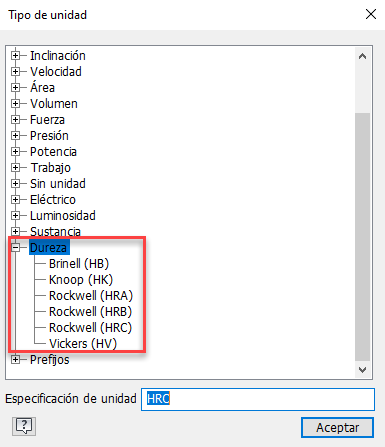

La dureza es un tipo de unidad totalmente nuevo que se ha añadido a esta versión de Inventor. Esta opción permite especificar la dureza en el comando Acabado, pero también se puede utilizar de manera independiente. Los siguientes tipos están disponibles en el cuadro de diálogo Parámetros:

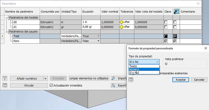

Ahora es posible exportar tanto texto como valores booleanos (verdadero/falso) desde el cuadro de diálogo Parámetros a iProperties personalizadas. A continuación, se pueden recuperar, por ejemplo, en el entorno de dibujo o en anotaciones 3D. Los parámetros booleanos y de texto también se pueden exportar mediante la función Derivar.

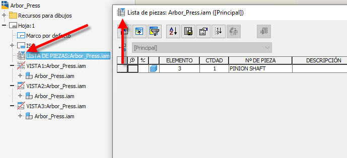

Ahora es más fácil reconocer si hay un filtro aplicado a la lista de piezas. Un icono en el navegador y el cuadro de diálogo Lista de piezas muestran un símbolo de filtro cuando se aplica uno.

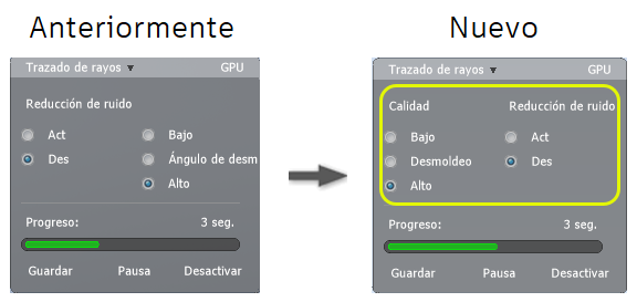

Se ha mejorado el cuadro de diálogo Trazado de rayos para aclarar la finalidad de las opciones que se presentan.

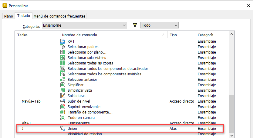

La tecla "J" ahora está asignada como la tecla de método abreviado para iniciar el comando Insertar unión en ensamblajes, conjuntos soldados y simulación dinámica.
