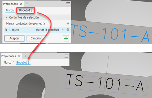

Mejoras en las operaciones de marcas
Al iniciar el comando de operación de marca, si no existe un boceto sin consumir, el flujo de trabajo de la operación activa el entorno de boceto y solicita una cara donde colocar la marca, lo que agiliza el flujo de trabajo.
Se actualiza la ruta de navegación del panel de propiedades de la operación de marca, añadiendo el boceto, para permitir editar el boceto sin salir del comando. Solo tiene que hacer clic en "Boceto" en la ruta de navegación, y el boceto se activa para su edición.

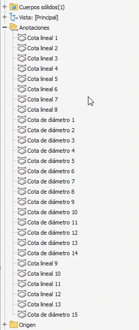

Anotaciones 3D
Ahora puede reordenar las anotaciones 3D en el navegador de modelo.

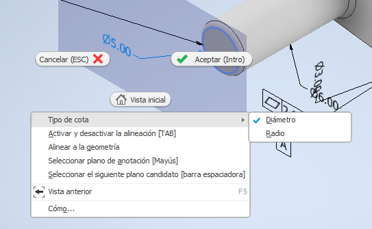

Cotas de diámetro y radio
Al crear o editar anotaciones 3D, puede cambiar una cota de diámetro a una cota de radio o una cota de radio a una cota de diámetro. Puede seleccionar varias cotas del mismo tipo y cambiarlas en una sola acción.

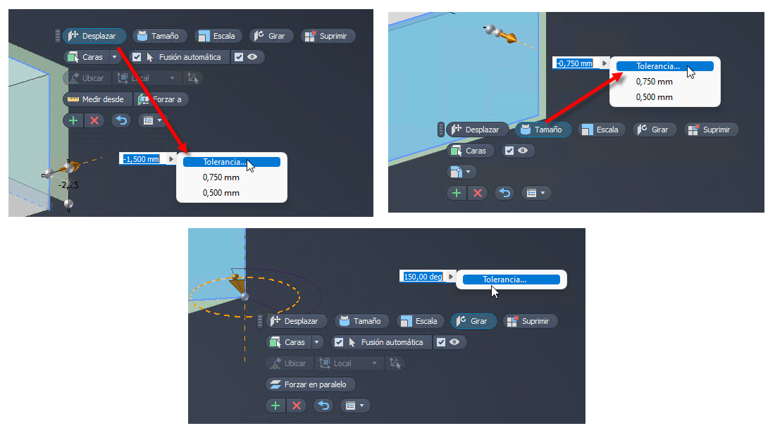

Mejora de la tolerancia
Ahora puede definir la Tolerancia al editar directamente las operaciones, ya que la opción se añade al menú contextual para Mover, Tamaño y Girar.

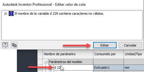

Permite cambiar un nombre de parámetro no válido
Si el nombre de un parámetro no es válido (por ejemplo, mediante un espacio o una coma), el cuadro de diálogo de advertencia contiene ahora un botón de edición que permite corregir el nombre directamente. Anteriormente, solo se podían descartar las ediciones y volver a empezar.
