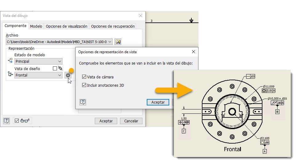

Se han añadido opciones para la Vista de diseño que permiten extraer la Vista de cámara y las Anotaciones 3D.
Cuando cree una Vista base, haga clic en la opción Configuración de la vista para incluir la Vista de cámara guardada y las Anotaciones 3D.
Para extraer Anotaciones 3D de vistas proyectadas, haga doble clic en la vista para activar la edición de una vista y active Incluir anotaciones 3D en la Configuración de vista.

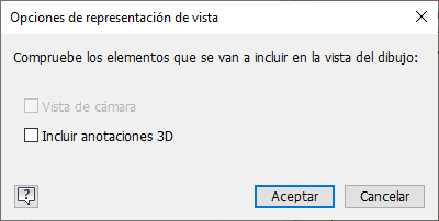

Si se hace clic con el botón derecho en Recuperar anotaciones de modelo, no se activa la opción de vista para Incluir anotaciones 3D para formatos de hoja.

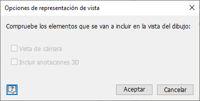

El cuadro de diálogo Opciones de representación de vista se muestra al crear o editar una vista proyectada. La opción Vista de cámara está desactivada para mantener la relación entre la vista base y la vista proyectada.
Ambas opciones se desactivan al crear vistas hijas, como Vista seccionada y Vista de detalle, cuando la orientación de la cámara de la vista hija no coincide con la orientación de la vista de dibujo que se está editando.
