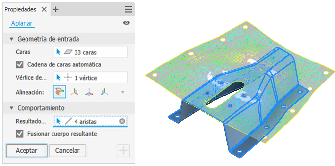

Para obtener más información sobre el uso del comando Simetría, consulte Procedimiento para organizar operaciones de pieza en patrones.
Para obtener más información, consulte Procedimientos para aplanar caras.

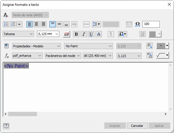

Ahora puede añadir Propiedades personalizadas en los comandos Texto de directriz, Nota general y Nota de perfil general.
Para obtener más información, consulte Procedimiento para trabajar con texto y directrices.
