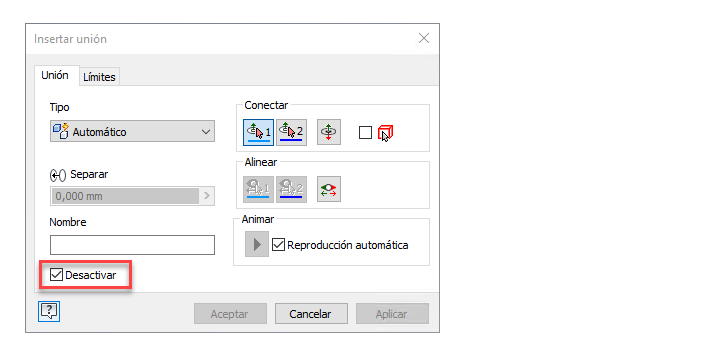

Mejora del flujo de trabajo de unión
Ahora puede desactivar una unión directamente al editarla o colocarla. Marque la casilla "Desactivar" que se acaba de añadir en el cuadro de diálogo Colocar unión.
Para obtener más información, consulte Referencia de crear uniones.

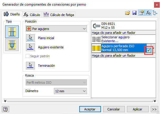

Mejora de la conexión por perno
Cuando se utiliza la herramienta Conexión por perno, los agujeros se crean automáticamente. Sin embargo, hay casos en los que no es necesario realizar agujeros. Se añade una nueva opción al Generador de componentes de conexiones por perno para excluir los agujeros taladrados seleccionados de la lista de fiadores y agujeros. Cuando se edita más adelante, puede decidir volver a taladrar el agujero sugerido.

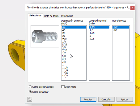

Centro de contenido
A partir de la versión 2023.1, todos los elementos del Centro de contenido muestran sus tamaños de forma secuencial, lo que no siempre ha ocurrido en el pasado.
