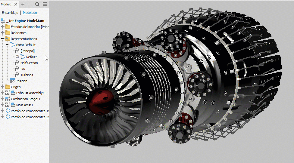

Centro de contenido: visibilidad de componentes
Ahora puede cambiar la visibilidad de todos los componentes del Centro de contenido con una única selección de menú contextual en la representación de vista activa.
Una barra de progreso le mantiene informado durante los cambios de visibilidad. Si lo desea, puede cancelar el proceso.

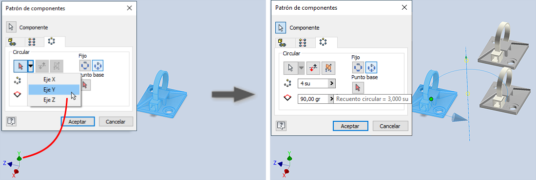

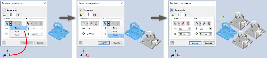

Patrón de componentes
Para acelerar la creación de patrones utilizando los ejes de origen, los ejes están ahora disponibles en el cuadro de diálogo de Patrón. Haga clic en el selector para acceder al icono desplegable de ejes.
Para obtener más información, consulte Crear patrones rectangulares de componentes y Crear patrones circulares de componentes.

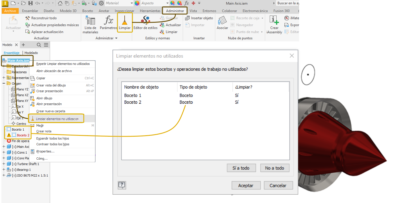

Limpiar elementos no utilizados
Elimine específicamente los bocetos no utilizados mediante el nuevo comando Limpiar elementos no utilizados.
Presentación de Inventor® Ideas
Para obtener más información, consulte Gestionar navegador de modelos

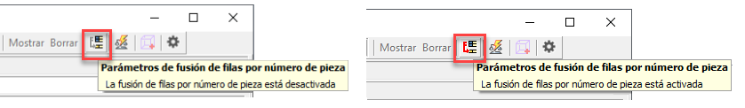

Editor de listas de materiales: icono de Parámetros de fusión de filas por número de pieza
El icono de parámetros de fusión de filas por número de pieza ahora es diferente en función de si está activado o desactivado, por lo que se dispone de la indicación visual directa del estado en el cuadro de diálogo Lista de materiales.

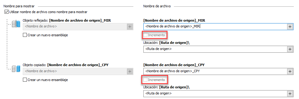

"Incremento" al copiar y reflejar componentes
La numeración incremental de los componentes copiados o reflejados ahora se puede especificar por defecto mediante los cuadros "Incremento" que se acaban de añadir en la ficha Simetría y copia del cuadro de diálogo Opciones de la aplicación. Los parámetros se mantienen seleccionados en los cuadros de diálogo Copiar componentes y Reflejar componentes.
Para obtener más información, consulte Procedimiento para personalizar la estructura de carpetas de Simetría y copia.

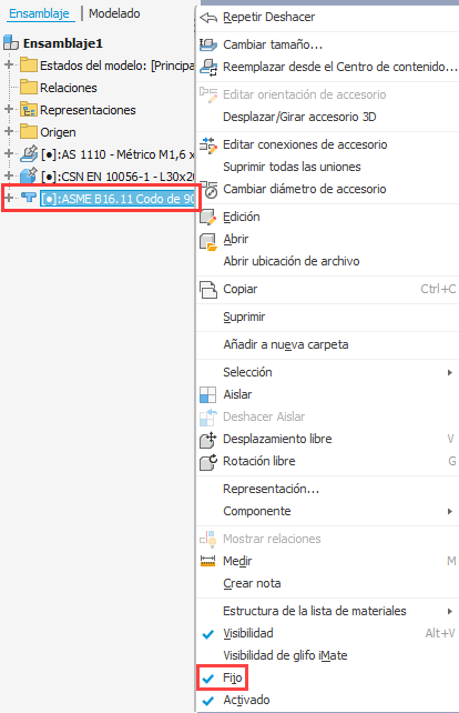

Mejoras de tubos y tuberías
El icono de los accesorios de tubos y tuberías fijos se ha actualizado para facilitar su identificación en el navegador.
