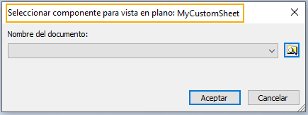

Al seleccionar una plantilla de dibujo en un nuevo archivo de dibujo, se le pedirá un componente en cada hoja con una o varias vistas predefinidas. El componente se coloca de acuerdo con los parámetros definidos para cada vista. Por ejemplo, supongamos que ha creado 1 hoja en la plantilla con 2 vistas base, 1 vista proyectada y 1 vista auxiliar con parámetros de vista personalizados. Una vez creado el dibujo nuevo, se le solicitará que inserte un componente para la hoja. El componente de este ejemplo se colocará con 2 vistas base, 1 vista proyectada y 1 vista auxiliar de acuerdo con los parámetros de vista personalizados definidos en cada vista de la hoja.

Mejoras del cuadro de diálogo Seleccionar componente para vista en plano

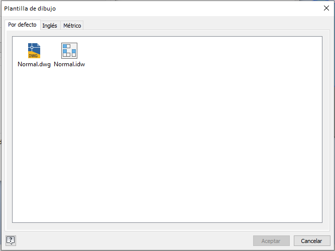

Mejoras del cuadro de diálogo Crear formato de hoja

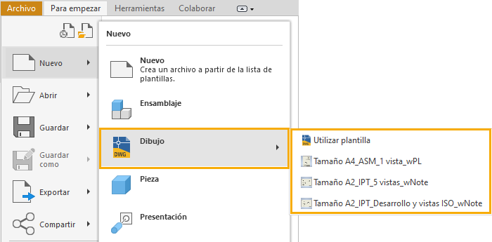

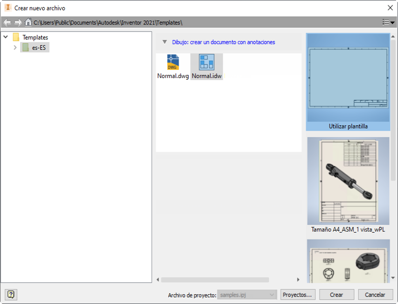

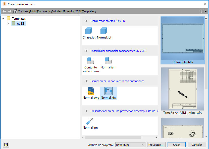

Acceso directo a las plantillas de formato de hoja al crear un archivo de dibujo.
