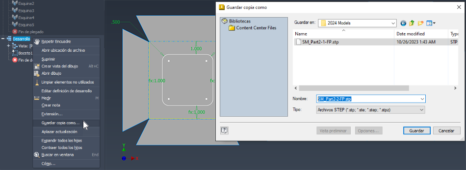

Genere desarrollos de chapa en formato STEP. El resultado es un modelo sólido simple. Los bocetos de desarrollo se pueden incluir en la salida y deben estar visibles para la exportación. Guardar copia como está disponible tanto si el desarrollo está activo como si no.
Para obtener más información, consulte Acerca de los desarrollos de chapa y Procedimiento para trabajar con un desarrollo de chapa

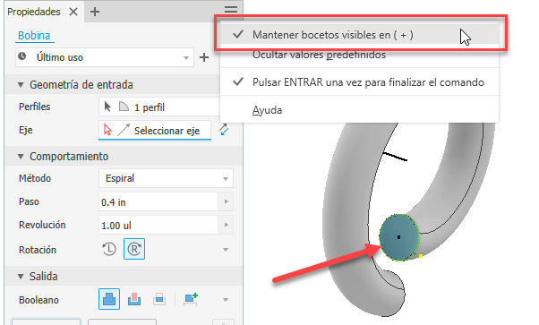

Al utilizar el comando Bobina, tiene la opción de mantener visibles el boceto de trayectoria y perfil al utilizar Aplicar para crear una bobina. En el panel de propiedades Bobina, en el menú Configuración avanzada, seleccione la opción para Mantener boceto visible en ( + ).
Para obtener más información sobre las operaciones de bobina, consulte Procedimiento para crear bobinas.
Para obtener más información sobre los paneles de propiedades, consulte Acerca de los paneles de propiedades.
