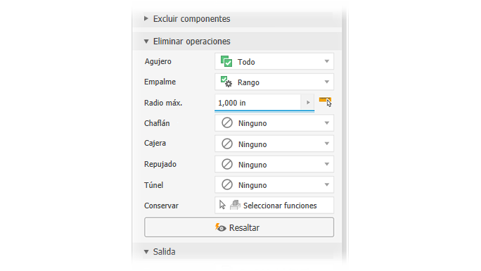

Simplificar: cambios en el reconocimiento de operaciones
Hay un cambio en la forma en que se reconocen las operaciones para el comando Simplificar. El ajuste proporciona una delineación más clara de las operaciones de adición frente a las operaciones sustractivas.
- Cajera: reconoce operaciones sustractivas como extrusiones, revoluciones, barridos, etc.
- El repujado reconoce protrusiones positivas o aditivas.
Para obtener más información, consulte Crear una pieza simplificada a partir de un ensamblaje.
