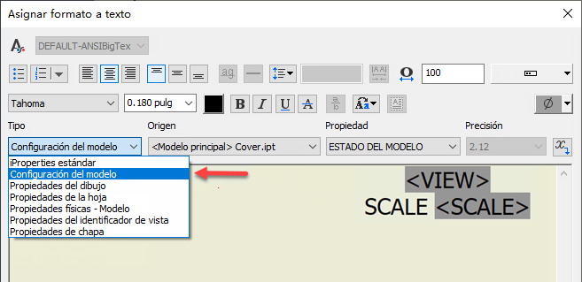

Nombre de estado de modelo en el identificador de vista en dibujos
Se añade una nueva categoría "Configuración del modelo" al cuadro combinado Tipo del cuadro de diálogo Asignar formato a texto, que permite configurar identificadores de vista para que muestren un nombre de estado del modelo en las vistas de dibujo. Las modificaciones realizadas en el estado del modelo de vista se reflejan en el identificador de vista.

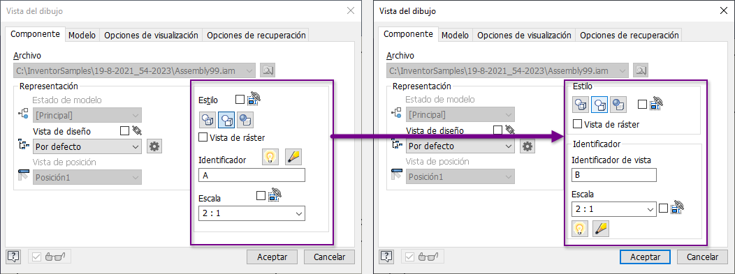

Interfaz de usuario mejorada relacionada con los identificadores de vista
