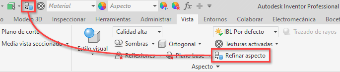

Refinado automático de la visualización
En el pasado, el refinado automático de las vistas, que suaviza las facetas al ampliar y reducir, se realizaba de forma condicional para ayudar a mantener el rendimiento. Con las mejoras de rendimiento implementadas en las últimas versiones, el refinado automático de la vista ahora está siempre activo. Es posible que se produzcan facetas. Si lo hace, puede seguir utilizando el comando Refinar aspecto para completar el refinado.
Refinar aspecto
se encuentra en la barra de herramientas de acceso rápido y en la ficha Vista > panel Aspecto.
Para obtener más información sobre los controles de visualización, consulte Ficha Visualización (referencia).
