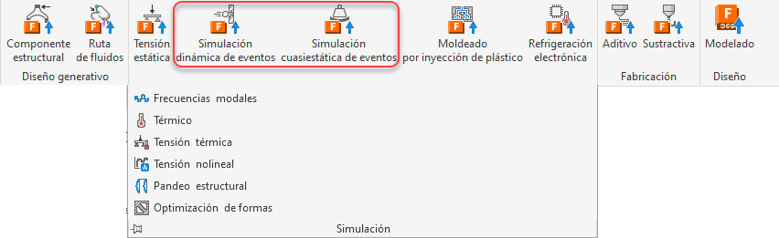

La simulación de eventos se ha dividido en dos tipos, Dinámica y Cuasiestática, para ayudar a mejorar el flujo de trabajo de las herramientas de Inventor a Fusion 360.
Simulación dinámica de eventos
Esta simulación determina cómo responde el diseño a las cargas y restricciones que dependen del tiempo y que cambian rápidamente, incluidas las deformaciones grandes, las velocidades iniciales, el contacto y el impacto. Se utiliza en eventos de alta velocidad, como colisiones, aceleraciones y cargas que cambian rápidamente debido al contacto.
Simulación cuasiestática de eventos
Esta simulación determina las tensiones estáticas y la deformación en ensamblajes de una sola pieza o con varios cuerpos en los que se requiere un comportamiento no lineal del material. Es ideal para movimientos grandes en los que las condiciones de contacto pueden pasar de un cuerpo a otro.

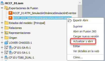

Exportaciones de Fusion
Los modelos enviados a Fusion 360 tienen un nodo de navegador en el navegador de modelo de Inventor > carpeta Exportaciones de Fusion. Con esta versión, puede actualizar y abrir el modelo en Fusion 360 con un solo clic. En el menú contextual del nodo de navegador (clic con el botón derecho), haga clic en Actualizar y abrir.

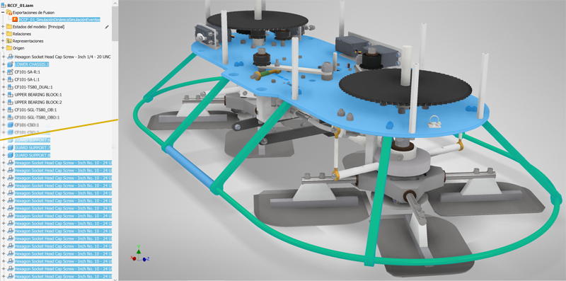

Para ver los componentes incluidos en un conjunto de datos de exportaciones de Fusion, seleccione el nodo del navegador en la carpeta, los componentes incluidos se resaltan en el navegador y el lienzo.
