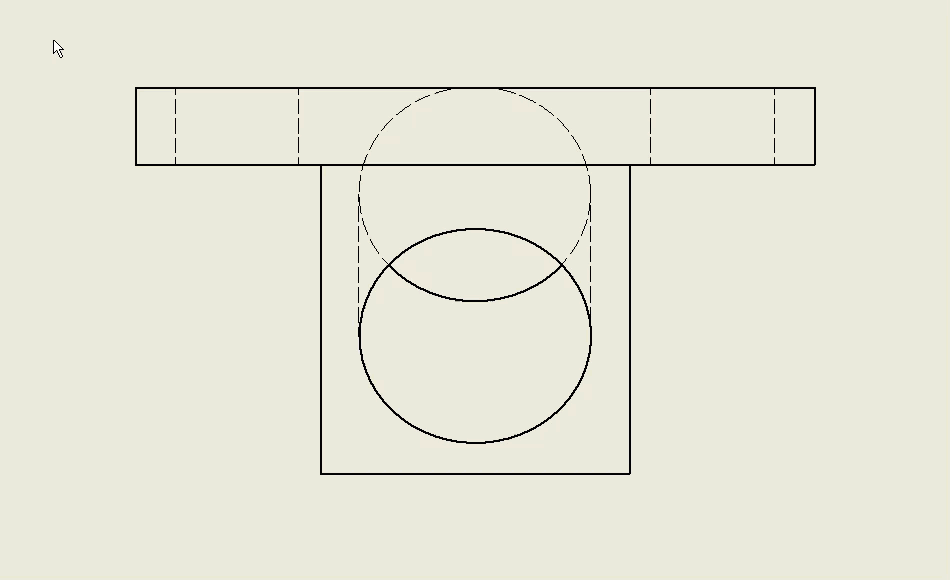

Ahora puede alinear una cota con una arista seleccionada. Utilice el nuevo tipo de cota, Con rotación, para insertar una cota y colocarla perpendicular de forma que quede alineada con la arista seleccionada.
Presentación de Inventor® Ideas
Para obtener más información sobre la creación de cotas, consulte Adición de cotas en las vistas de dibujo ortogonales.

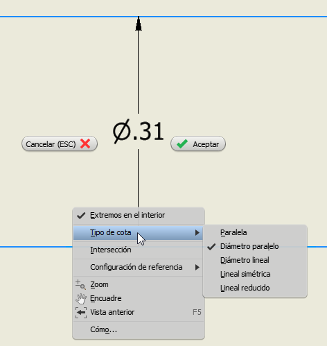

Se crea un nuevo tipo de cota, Diámetro paralelo con un símbolo Ø, al seleccionar la arista de silueta de una operación cilíndrica (eje o agujero).
Puede utilizar la opción del menú contextual, Tipo de cota, para cambiar el tipo de cota. |
