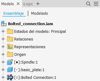

Las nuevas opciones permiten identificar rápidamente los componentes subrestringidos.
El estado de la restricción ahora se muestra por defecto en el navegador de ensamblajes como
o
para indicar uno de tres estados:

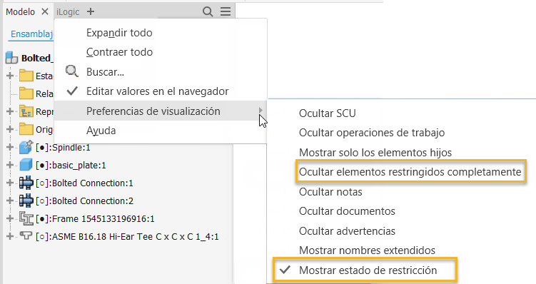

Utilice las nuevas opciones del menú Preferencias de visualización para:
y

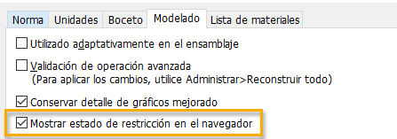

El nuevo parámetro, Mostrar estado de restricción en navegador, también está disponible en Herramientas
Administrar
Parámetros del documento
ficha Modelado. Por defecto, el parámetro está activado.
