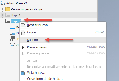

Suprimir planos mediante la tecla Suprimir
Al suprimir planos, ahora también puede utilizar la tecla Suprimir, además del comando Suprimir existente, al que se puede acceder desde el menú contextual. Tenga en cuenta que este comando se denominó anteriormente "Suprimir plano".

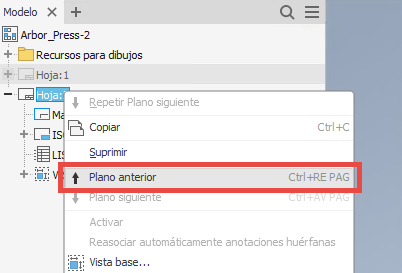

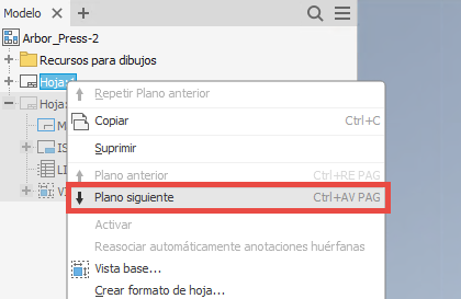

Examinar varios planos
En las versiones anteriores de Inventor, era necesario hacer doble clic en el plano para activarlo. Ahora puede examinar varios planos de un dibujo mediante los comandos Hoja siguiente o Plano anterior, comenzando por el plano seleccionado. Si lo desea, puede asignar las teclas de método abreviado a estos comandos.
Para obtener más información, consulte https://help.autodesk.com/view/INVNTOR/2021/ESP/?guid=GUID-F99097C7-0BB4-4B8E-A31E-91C246F93D4EProcedimiento para trabajar con plantillas de dibujo, hojas y formatos de hoja.
