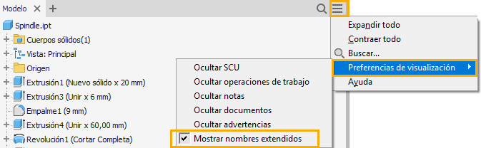

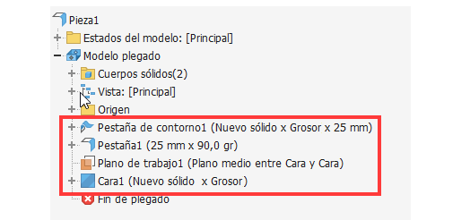

Mostrar información ampliada en el navegador habilitado para varios comandos
Las opciones "Visualización de la información ampliada tras el nombre del nodo de operación en el navegador" (disponible en la ficha Piezas/Opciones de la aplicación) y "Mostrar nombres extendidos" (a la que se accede desde el menú Herramientas del navegador del modelo) se han mejorado para admitir los comandos siguientes:

Acceso desde Opciones de la aplicación > ficha Piezas:
Acceso desde el menú de la herramienta del navegador del modelo:
