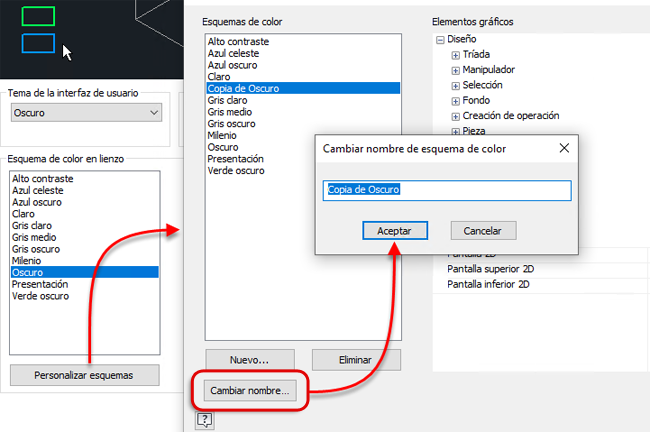

Opciones de la aplicación: ficha Color
Cambie el nombre de los esquemas de color personalizados en el editor.
Para más información, consulte Procedimiento para personalizar un esquema de color.

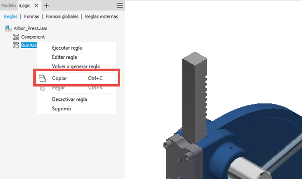

Copiar y pegar una regla en el navegador de iLogic
La copia y pegado de reglas en el navegador de iLogic es mucho más fácil ahora. Puede seleccionar la regla de iLogic directamente en el navegador, utilizar el comando Copiar del menú contextual y pegarla en otra pieza o ensamblaje.
También puede pegar la regla en el mismo documento en la ficha Reglas.
Para obtener más información, consulte Trabajo con reglas de iLogic.
