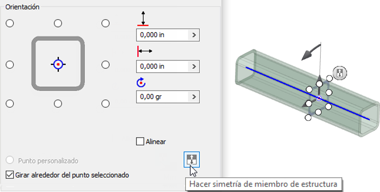

Mejoras del Generador de estructuras
Para obtener más información sobre el cambio de miembros de estructura, consulte Modificación de miembros de estructura básicos.

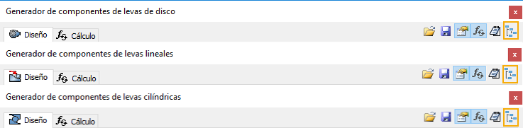

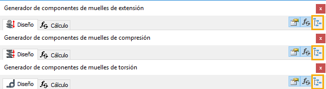

Mejora del Acelerador de diseños
Se han mejorado diversos cuadros de diálogo del generador de componentes, como se muestra a continuación, para admitir la inserción de un componente en el ensamblaje principal: esto le permite insertar un componente como una sola pieza directamente en el ensamblaje principal. Anteriormente, estos componentes, solo se podían insertar como un subensamblaje. En el cuadro de diálogo, haga clic en Activa/desactiva la estructura de subensamblaje para alternar entre la inserción de un componente de nivel superior o un componente de subensamblaje.
panel Transmisión de potencia
Comandos con leva
Para obtener más información sobre la creación de componentes con levas, consulte Diseño de levas de disco, Diseño de levas lineales y Diseño de levas cilíndricas.
panel Muelle
comandos Compresión, Extensión y Muelle de torsión
Para obtener más información sobre la creación de componentes de muelle, consulte Diseño de muelles de compresión, Diseño de muelles de extensión y Diseño de muelles de torsión.

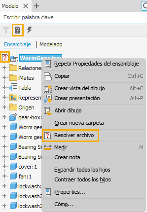

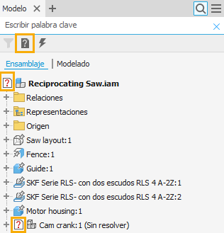

Mejoras del icono sin resolver
El icono sin resolver y la opción del menú contextual de Resolución de archivo se han mejorado de la forma siguiente:
Para obtener más información sobre cómo resolver archivos, consulte Procedimiento para resolver los componentes omitidos en los archivos de pieza y ensamblaje.

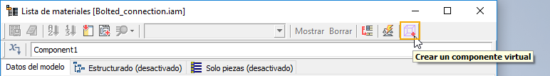

Mejora en la lista de materiales
Utilice la nueva opción Crear componente virtual, para crear un componente virtual desde el cuadro de diálogo Lista de materiales. El componente virtual aparece en la parte inferior del navegador de ensamblajes.
Para obtener más información sobre los componentes virtuales, consulte Acerca de la creación de piezas o componentes virtuales en ensamblajes.

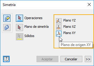

Mejora en la simetría de piezas
Se han actualizado las opciones de plano de trabajo del cuadro de diálogo Simetría de pieza, al que se accede desde la ficha Modelo 3D de la cinta de opciones
en el panel Patrón
el comando Simetría. Las opciones del plano de trabajo ahora muestran:
Presentación de Inventor® Ideas
Para obtener más información sobre el uso del comando de simetría, consulte Procedimiento para organizar operaciones de pieza en patrones.

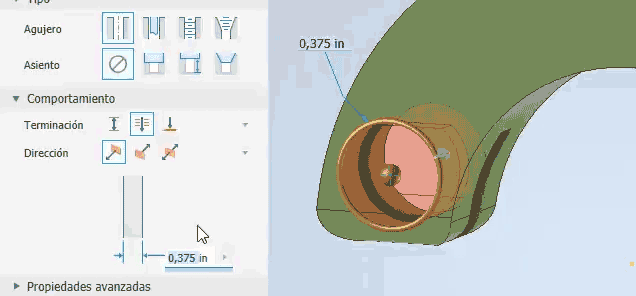

Comando Agujero
Al colocar agujeros, puede controlar la creación de centros mediante la activación de la opción Permitir la creación de centros
. Si está desactiva, la entrada acepta únicamente la geometría basada en bocetos existente. Si está activada, la entrada no está restringida a la geometría del boceto.
Para obtener más información, consulte Procedimiento para crear agujeros.
