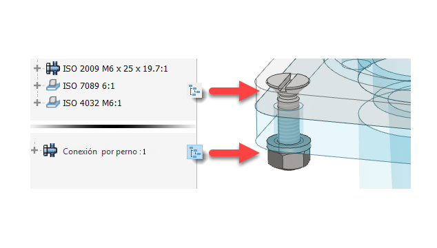

El cuadro de diálogo Conexión por perno ahora contiene un conmutador que permite insertar la conexión como componentes individuales o como subensamblaje en el ensamblaje principal.
El cuadro de diálogo Conexión por perno, como se muestra a continuación, se ha mejorado para admitir la inserción de componentes o un subensamblaje en el ensamblaje principal: utilice el conmutador para insertar la conexión por perno como componentes individuales o como un subensamblaje de conexión por perno en el ensamblaje principal. Anteriormente, estos componentes, solo se podían insertar como un subensamblaje. En el cuadro de diálogo, haga clic en Activa/desactiva la estructura de subensamblaje para alternar entre la inserción de un componente de nivel superior o un componente de subensamblaje.
Ficha Diseño
panel Sujetar
comando Conexión por perno:
Por defecto, el conmutador
desactiva la creación de una estructura de subensamblaje y crea una pieza individual dentro del ensamblaje raíz.
Haga clic en el conmutador para permitir la creación de un subensamblaje
