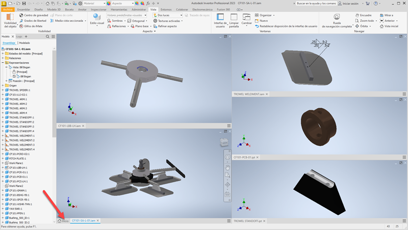

La ficha Inicio ya no participa cuando se utilizan las herramientas de organización de ventanas. La organización de ventanas solo implica la apertura de modelos y aprendizajes guiados.

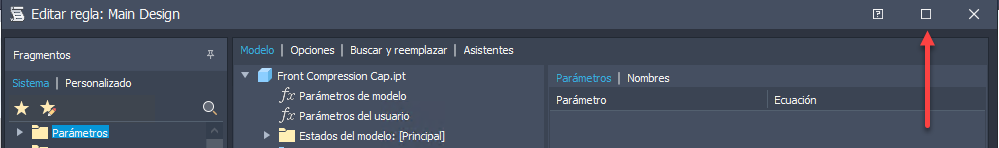

Botón Maximizar para el Editor de iLogic
Ahora puede maximizar la ventana del Editor de reglas de iLogic para facilitar la edición de reglas.

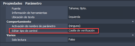

La adición de parámetro Verdadero/Falso a la forma de iLogic debería adoptar el valor defecto Casilla de verificación
Cuando se añade un parámetro Verdadero o Falso a una forma de iLogic, Tipo de control ahora adopta el valor por defecto Casilla de verificación.

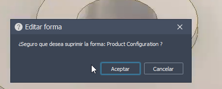

Cuadro de confirmación para suprimir una forma de iLogic
Al suprimir una forma global o interna de iLogic, ahora se muestra un cuadro de diálogo de confirmación que garantiza que desea continuar con la eliminación de la forma.

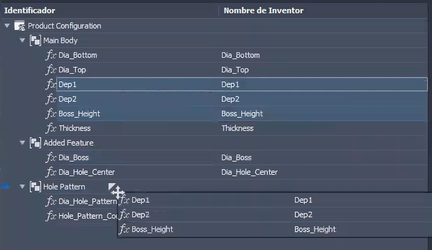

Posibilidad de arrastrar con selección múltiple en el editor de formas para mover elementos
Ahora es posible seleccionar varias entidades en el editor de formas de iLogic y arrastrarlas a otra ubicación.
Para arrastrar un grupo, seleccione el principal. Puede pulsar Ctrl y seleccionar varios grupos. Pero no puede seleccionar elementos individuales y de grupo que se encuentren dentro del grupo.
Presione Mayús y seleccione varios elementos (o controles de forma) para reestructurarlos. Los elementos seleccionados conservarán su orden.

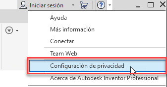

Configuración de privacidad en el menú desplegable Ayuda.
El nombre del elemento Análisis de escritorio del menú desplegable Ayuda se ha cambiado a Configuración de privacidad.
