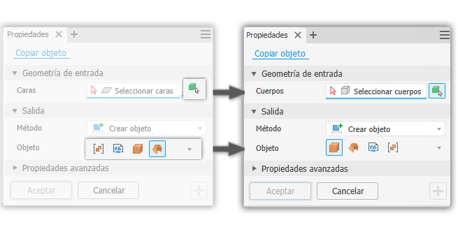

Para obtener más información sobre el comando Copiar objeto, consulte Procedimiento para copiar objetos entre entornos de pieza, ensamblaje y construcción.

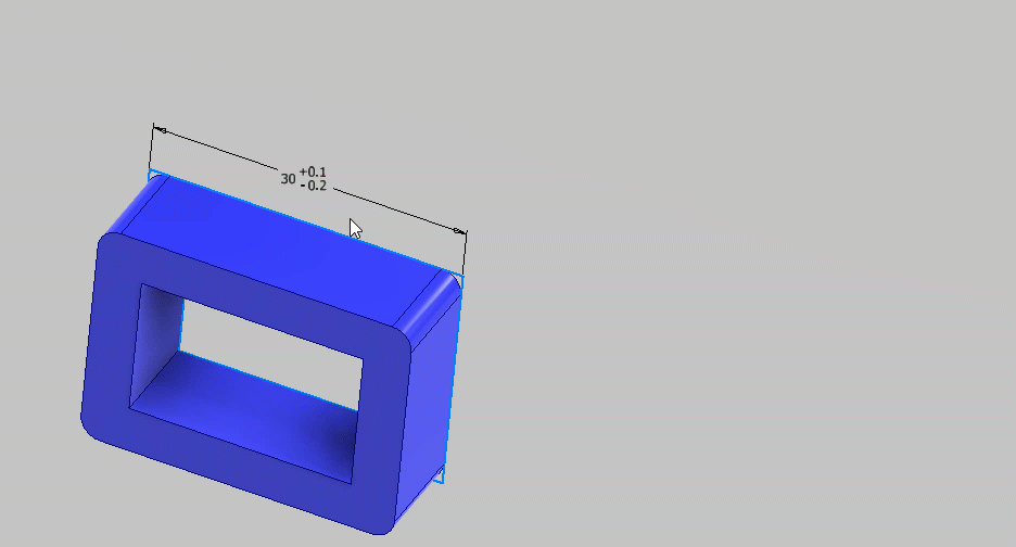

Anteriormente, si una anotación 3D creada a partir de una cota de boceto subida de nivel se cambiaba a Referencia, la cota de boceto se cambiaba a cota de referencia. En esta versión, si la anotación 3D se cambia a Referencia, la cota del boceto ya no cambiará a cota de referencia.
Para obtener más información sobre anotaciones 3D, consulte Procedimiento para trabajar con anotaciones generales.
