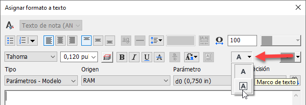

Mostrar el borde rectangular para el texto de directriz y la nota general
Ahora puede añadir la propiedad de borde rectangular para el texto de directriz 3D y la nota general mediante la opción del cuadro de diálogo Asignar formato a texto.

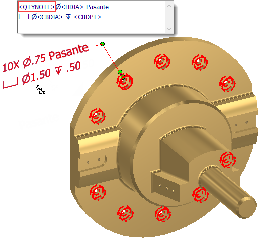

Resaltado transversal de agujeros
El resaltado transversal está activado para los agujeros que participan en una nota de agujero 3DA cuando se utiliza QTYNOTE.
Para obtener más información, consulte Procedimiento para trabajar con anotaciones generales.
