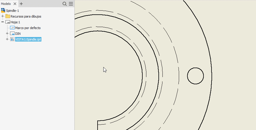

Utilice la opción del menú contextual Capturar estado actual para capturar código de iLogic y crear una GeometryIntent para una curva de dibujo. La GeometryIntent es para una curva de dibujo en una vista de dibujo.
  1. En un archivo de dibujo (.idw), haga clic con el botón derecho en una curva de dibujo y seleccione iLogic Capturar estado actual.
  2. El código se muestra en el explorador del portapapeles de códigos.
    Nota: Si no está ya anclado, puede arrastrar y soltar en el navegador principal.
  3. El portapapeles de códigos muestra lo que se encuentra en el portapapeles interno y lo actualiza a medida que crea código. Cuando haya terminado, abra el Editor de reglas de iLogic y pegue el contenido en una nueva regla.
  4. Para borrar el portapapeles de los elementos seleccionados, haga clic en Borrar Portapapeles.
