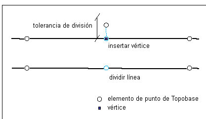

El comando Insertar punto calcula las coordenadas del nuevo punto, que se encuentran exactamente en la línea. En el punto de inserción, se inserta un nuevo vértice. El vértice indica la relación entre el punto y la línea para el procesamiento posterior.
Si lo desea, puede dividir la línea en el punto de inserción: el elemento de línea existente se suprime y se crean en su lugar dos nuevos elementos de línea. Las opciones de la aplicación permiten especificar si una línea se debe dividir o no.
Un punto se inserta en una línea: sus coordenadas se desplazan a la línea.
La inserción se documenta en la base de datos: un punto insertado se guarda con un atributo de fiabilidad especial.
Si la diferencia entre la posición antigua del punto y la posición nueva es mayor que la tolerancia de división, el punto no se inserta y aparece un mensaje. La tolerancia de división se puede definir en las opciones de la aplicación.
