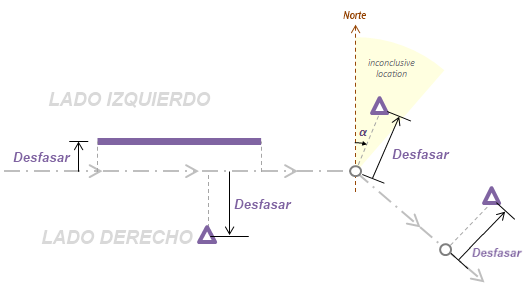

El desfase es la distancia perpendicular de un punto desde el eje. Incluye los siguientes componentes:
Un activo es un elemento asignado a un eje y se puede localizar utilizando las medidas de referencia lineal y el desfase. Los activos de punto pertenecen a las clases de elemento de punto. Los activos de línea pertenecen a las clases de elemento de cadena de líneas.
Existen tres tipos de activos:
Existen dos tipos de rotación de activos:
