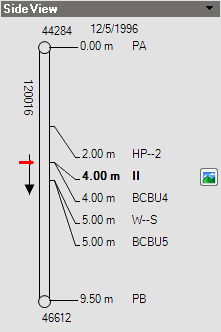

Vista lateral
La sección Vista lateral muestra una representación gráfica de una sección de tubería inspeccionada entre las posiciones Desde boca de alcantarilla y A boca de alcantarilla, así como sus ID de elemento únicos.
Nota: "Desde boca de alcantarilla" siempre se encuentra en la parte superior de la vista lateral.
A la izquierda de la representación de la sección se puede ver una flecha que indica la dirección del caudal. A la derecha de la representación de la sección se incluye una lista con las distancias y los códigos de avería correspondientes.
Si se pulsa dos veces un código de avería, los datos de descripción de la sección Descripción cambian y el vídeo avanza o retrocede hasta esa ubicación de la sección. Si hay una imagen de icono, significa que hay una imagen fija asociada con ese punto de observación que puede ver.
Nota: Si existen varias observaciones con menos de 2 metros de distancia entre ellas y pulsa dos veces una de las observaciones o pasa el control deslizante por ella, se resaltarán automáticamente todas las observaciones o se aplicará un zoom automático a todas ellas. Esto solo sucede cuando está activa la opción Resaltado automático o la opción Zoom automático.
Si pasa el cursor por un código de avería, se muestra un menú que permite resaltar la avería o aplicarle el zoom, abrir un formulario y suprimir o reparar la observación de avería. Además, si mueve las flechas rojas de la vista lateral a observaciones de avería diferentes, el vídeo avanzará o retrocederá hasta la observación seleccionada.
