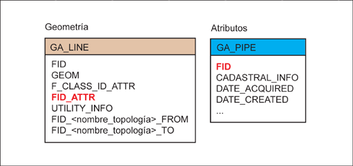

Puesto que la geometría y los atributos se almacenan por separado, una clase de elemento de geometría como un punto puede representar a varias clases de elemento de atributo, como las armaduras y los accesorios de tubería. Para los elementos de línea existen dos métodos de división de línea diferentes: la división suave y la división dura.
Modelo de datos de gas: relación entre las clases de elemento de tubería y de línea

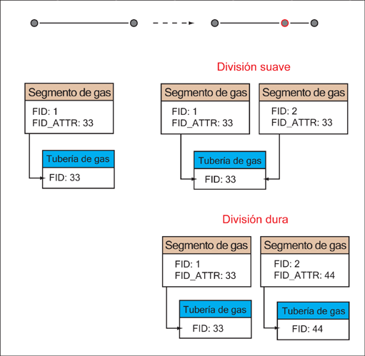

En un flujo de trabajo se puede especificar si la línea debe incluir una división suave o una división dura. Esto determina la forma en que el sistema trata los datos de atributos de los dos elementos resultantes.
Tipo de división Descripción
División suave
Con una división suave, la línea se divide en dos elementos independientes. Cada uno tiene su propia geometría (GA_LINE), pero los dos usan los mismos datos de atributos (GA_PIPE).
Use la división suave para los elementos de punto de poca importancia, como las armaduras, y cuando los atributos de la tubería no cambien.
División dura
Con la división dura, la línea se divide en dos elementos independientes. Cada uno tiene su propia geometría (GA_LINE) y sus propios datos de atributos (GA_PIPE).
Use la división dura para los elementos de punto más importantes, como las bombas o las válvulas. Use la división dura si los atributos de la tubería, como el diámetro, el material o el modelo, cambian.
Modelo de datos de gas: división suave y dura
