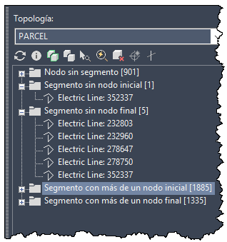

El cuadro de diálogo Comprobador de topología de áreas muestra todos los errores de topología detectados en el explorador de elementos.
Comprobador de topología de áreas para modelos del sector empresarial
Actualiza el Explorador de topología en el caso de que se hayan realizado reparaciones.
Resalta el elemento seleccionado en el dibujo.
Aplica el zoom al elemento.
Abre el formulario de la clase de elemento y muestra la información del elemento.
Elimina el elemento de la base de datos.
Crea centroides no encontrados para el polígono seleccionado. Se desactiva si no falta ningún centroide.
Aplica el zoom al elemento seleccionado. Seleccione esta opción para activar el zoom automático cuando se pulsa un objeto.
