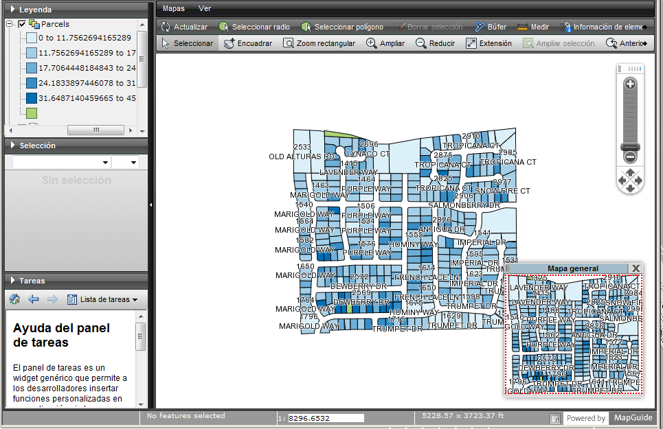

Una vez finalizada la operación de publicación, los resultados aparecen en una ventana del explorador.

Se puede utilizar información de herramientas para mostrar información cuando se mantiene el cursor sobre un área determinada. En Autodesk Infrastructure Studio, puede crear información de herramientas que muestre valores de atributo en la página web de Infrastructure Map Server al mantener el cursor sobre una parcela. Para obtener más información, véase la Ayuda de Autodesk Infrastructure Studio.
Ha publicado el mapa en Autodesk Infrastructure Map Server, completo con datos unidos, propiedades calculadas, estilos aplicados y datos de atributo. Ha consultado la página web resultante desde Conjunto de herramientas AutoCAD Map 3D.
