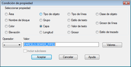

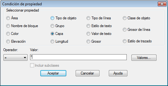

Seleccionar Capa como la condición de propiedad. Solo los objetos de las capas que se hayan especificado se añadirán al mapa.
Especificar las capas que se desean utilizar para determinar los objetos que se añaden.
El modo Previsualización muestra los objetos sin crearlos realmente en el dibujo.
Los objetos de las capas PARCELS y SEWER_PIPES se muestran en la ventana del dibujo. No se crean en el dibujo porque ha utilizado el modo de consulta Previsualización.
