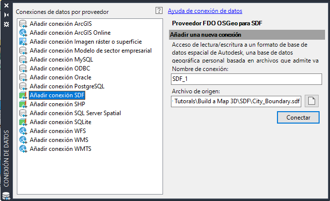

- Haga clic en Datos y seleccione Conectar a datos.
- En el cuadro de diálogo Conexión de datos, en Conexiones de datos por proveedor, seleccione Añadir conexión SHP.
- En Archivo de origen (en la derecha), haga clic en el botón Examinar y desplácese hasta el archivo de muestra City_Boundary.sdf. Haga clic en Conectar.
- En Esquema, haga clic en Añadir al mapa.

- En la ventana Conexión de datos, en Conexiones de datos por proveedor (en la izquierda), seleccione Añadir conexión SHP.
- En Archivo de origen (a la derecha), haga clic en el botón Examinar y desplácese hasta el archivo de muestra Roads.shp. Haga clic en Conectar.
- Haga clic en Añadir al mapa.
