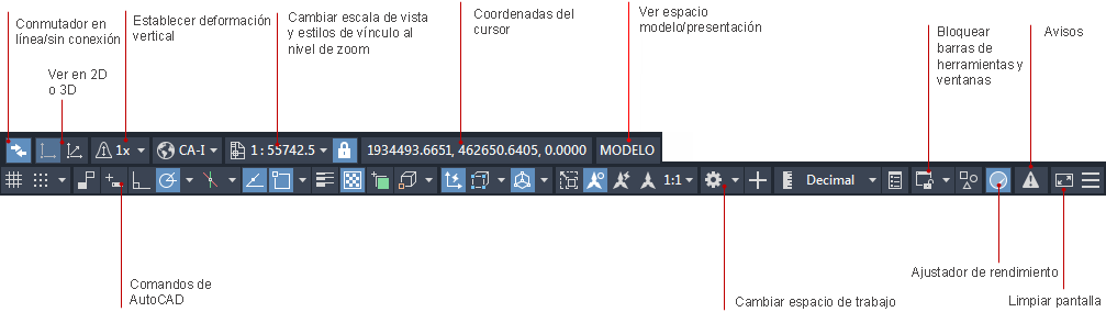

El área de la parte inferior de la ventana de la aplicación presenta información de estado e incluye algunos controles para modificar la vista.
Barra de estado
Las instrucciones para el comando actual reemplazan algunos elementos de la barra de estado. Algunos elementos solo aparecen mientras la operación se está realizando, por ejemplo, durante la publicación o el trazado.
Para añadir un elemento a la barra de estado
Para eliminar un elemento añadido, vuelva a seleccionarlo en el mismo menú.
