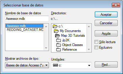

  7. En Base de datos, haga clic en Seleccionar.
  8. En el cuadro de diálogo Seleccionar base de datos, desplácese hasta los archivos de muestra y seleccione el archivo Assessor.mdb.
    Especifique la base de datos de este origen de datos.
