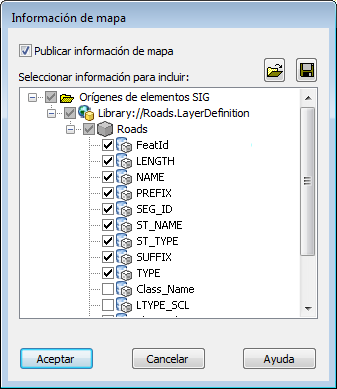

  2. Haga clic en la ficha Salidagrupo Exportar a DWF/PDFOpciones de exportación a DWF/PDF.
  3. En el cuadro de diálogo Información de mapa, seleccione Publicar información de mapa.
  4. En el cuadro de diálogo Información de mapa, expanda los elementos de la lista y seleccione los elementos Roads y Parcels.
    Se puede incluir y excluir información en cualquier nivel.
    Observe que, si selecciona Roads, todos los elementos que se encuentran bajo Roads se activan automáticamente.
  5. Para publicar la información en un archivo XML, haga clic en el icono de archivo en la parte superior derecha del cuadro de diálogo (Guardar). Especifique una ubicación para el archivo publicado. Haga clic en Guardar.
    La operación Publicar DWF utiliza el archivo XML.
  6. Haga clic en Aceptar en el cuadro de diálogo Información de mapa.
