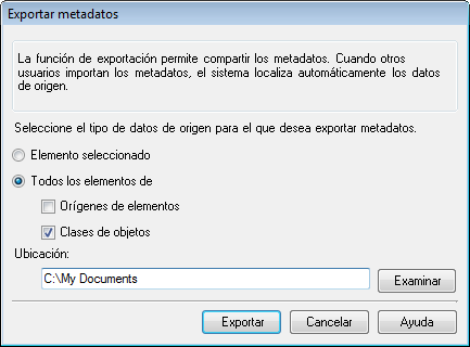

  5. En el Visor de metadatos, haga clic en Exportar (en la parte superior de la ventana Visor de metadatos).
  6. En el cuadro de diálogo Exportar metadatos, realice las siguientes acciones:
    • Seleccione Todos los elementos de y active la casilla Clases de objetos.
    • Para Ubicación, haga clic en Examinar y desplácese hasta una carpeta de los metadatos exportados y archivos de vínculo.
      Por ejemplo, desplácese hasta la carpeta en la que ha copiado los archivos de aprendizaje.
    • Haga clic en Exportar.
