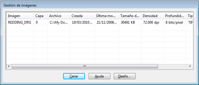

  3. Haga clic en la ficha Insertargrupo ImagenGestión de imágenes. Buscar
  4. En el cuadro de diálogo Gestión de imágenes, consulte la información sobre la imagen REDDING_DRG.
    El cuadro de diálogo Gestión de imágenes muestra información sobre la imagen seleccionada.
  5. Haga clic en Cerrar cuando haya terminado.

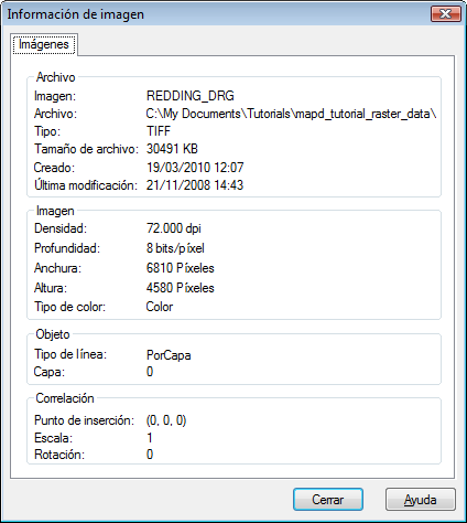

  6. Vuelva a seleccionar la imagen.
    Coloque el cursor sobre la imagen, mantenga pulsada la tecla Mayús y haga clic en la imagen.
  7. Haga clic con el botón derecho en la imagen seleccionada y elija ImagenInformación.
  8. En el cuadro de diálogo Información de imagen, consulte la información sobre la imagen REDDING_DRG.
    El cuadro de diálogo Información de imagen ofrece información adicional sobre la imagen.
  9. Haga clic en Cerrar cuando haya terminado.
