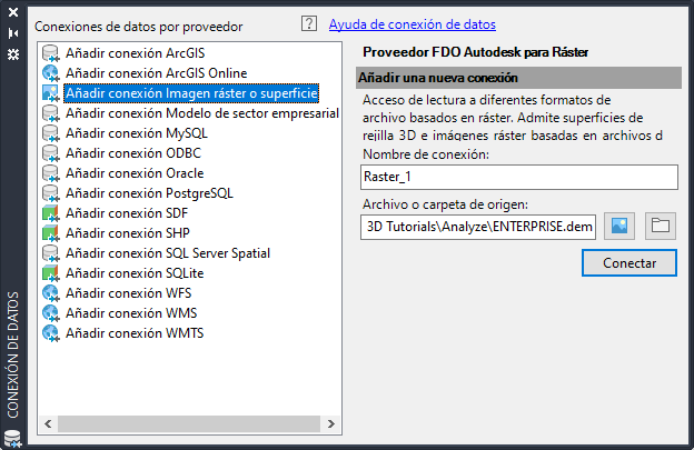

- Haga clic en la
- En la ventana Conexión de datos, en Conexiones de datos por proveedor, haga clic en Añadir conexión Imagen ráster o superficie y, a continuación, en
junto a Archivo o carpeta de origen.
- En el cuadro de diálogo Abrir, desplácese al archivo ENTERPRISE.dem, selecciónelo y haga clic en Abrir.
Busque el archivo en la ubicación donde copió los datos de muestra.
- En la ventana Conexión de datos, haga clic en Conectar.
Nota: El sistema de coordenadas del archivo DEM es UTM27-10. El Conjunto de herramientas AutoCAD Map 3D convertirá automáticamente los datos de ese sistema de coordenadas al especificado para el mapa.
- Haga clic en Añadir al mapa.
- Cierre la ventana Conexión de datos para ver la superficie en el mapa.

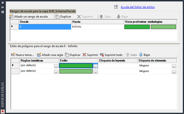

- En el Administrador de visualización, seleccione la capa ENTERPRISE, que contiene la superficie.
- Haga clic en

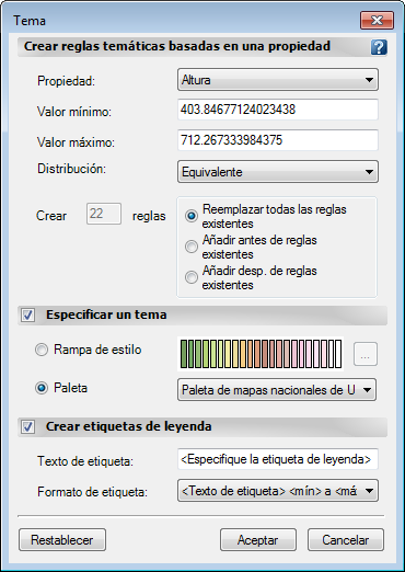

- Cree una paleta para el tema.
- En el Editor de estilos, en Estilo ráster para el rango de escala 0 - Infinito, haga clic en la flecha hacia abajo en la entrada Estilo. Seleccione Tema (aunque ya esté seleccionado).
Haga clic en la primera entrada de Estilo y seleccione Tema.
- En el cuadro de diálogo Tema, bajo Especificar un tema, haga clic en Paleta y seleccione Paleta de mapas nacionales de USGS.
- Haga clic en Aceptar y, a continuación, haga clic en Aplicar. Cierre el Editor de estilos.

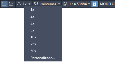

- Añada deformación para mostrar las diferencias de elevación con mayor intensidad.
- En la barra de estado bajo el mapa, haga clic en la flecha abajo situada junto a Deformación vertical.
- Seleccione 25x en la lista.

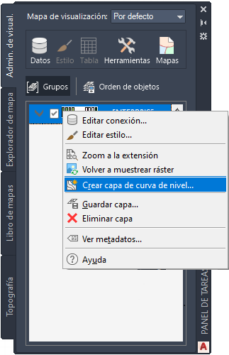

- En el Administrador de visualización, haga clic con el botón derecho en una capa de superficie y haga clic en Crear capa de curva de nivel.

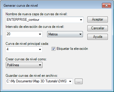

- En el cuadro de diálogo Generar curva de nivel, en la lista Intervalo de elevación de curva de nivel, seleccione 20.
- Mantenga la opción Unidades con el valor Metros.
- En la lista Curva de nivel principal cada, seleccione 4. De este modo, cada cuarta línea de curva de nivel aparecerá en negrita.
- Seleccione Etiquetar la elevación. De este modo, solo se etiquetan las curvas de nivel principales (en negrita).
- Para Crear curvas de nivel como, seleccione Polilínea.
- Haga clic en Aceptar.
