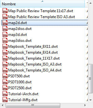

Si no ha descargado los datos de muestra para el aprendizaje, también puede ver el vídeo.
Seleccione map2d.dwt.
Este archivo es una plantilla de AutoCAD que se ha configurado para trabajar con mapas bidimensionales en el Conjunto de herramientas AutoCAD Map 3D.
