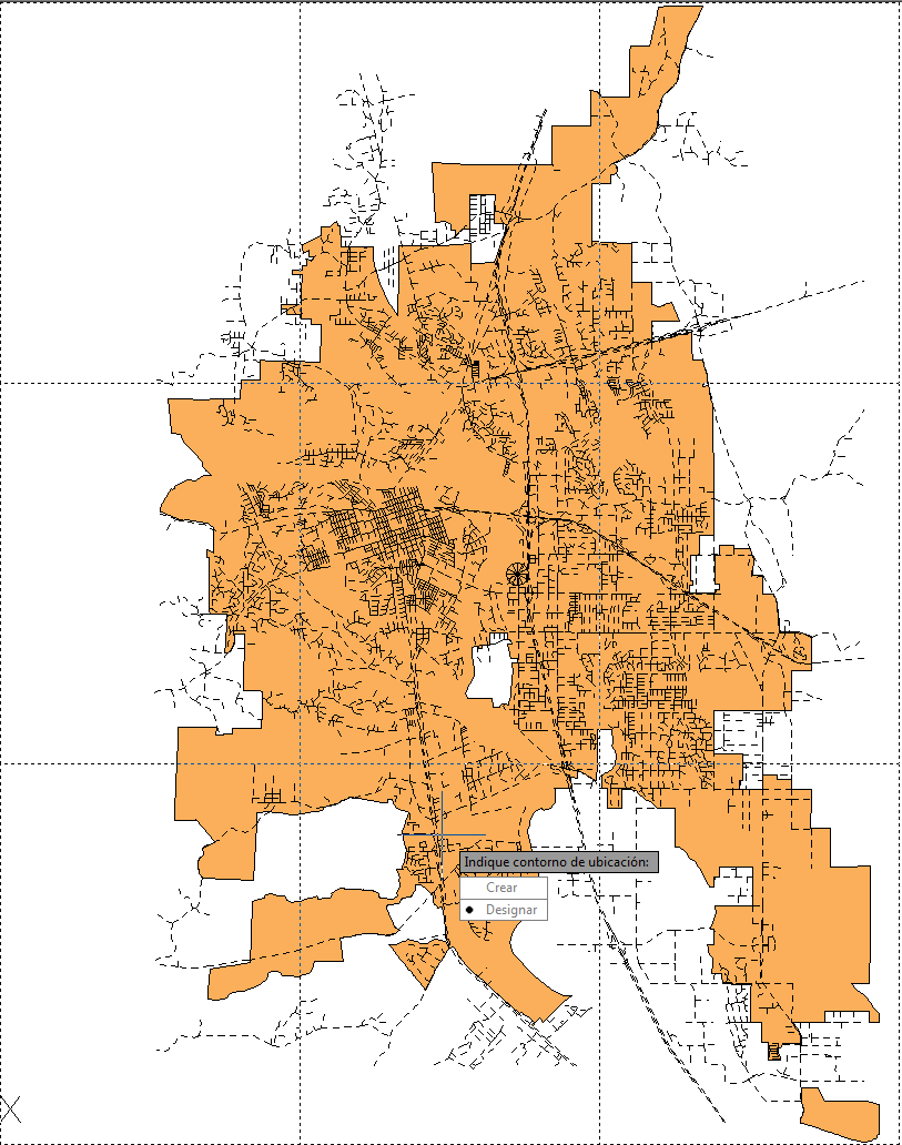

  1. Con el cuadro de diálogo Crear libro de mapas aún abierto del ejercicio anterior, haga clic en Vista de sectores.
    La vista preliminar muestra cómo se divide en sectores el libro de mapas.
  2. Cuando haya terminado de examinar la vista preliminar, pulse Intro para seleccionar la opción Salir y vuelva al cuadro de diálogo Crear libro de mapas.

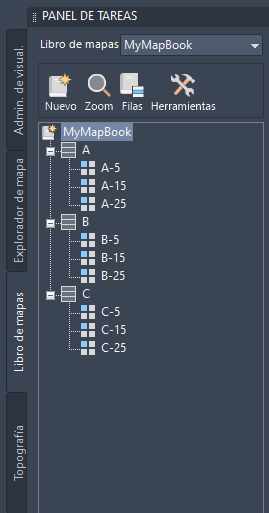

  3. Haga clic en Generar para crear el libro de mapas.
    Al generar el libro de mapas, los sectores se muestran en el Panel de tareas y se muestra una ficha de presentación para cada sector.
    Cada letra representa una fila de sectores y bajo ellas, en sangría, se muestran sus sectores numerados.
    Se crea una ficha de presentación para cada uno de los sectores del libro de mapas
