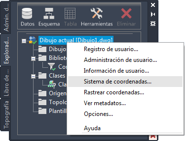

  2. Asigne un sistema de coordenadas al nuevo mapa.
    • En el Panel de tareas, acceda al Explorador de mapa.
    • Haga clic con el botón derecho en la entrada Dibujo actual y, a continuación, haga clic en Sistema de coordenadas.
    • Especifique el sistema de coordenadas CA-I.
      Establecer el sistema de coordenadas para un nuevo mapa en el Explorador de mapa.
