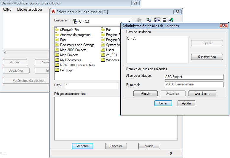

Un alias de unidades permite que varios usuarios utilicen el mismo nombre de ruta para un dibujo almacenado en una unidad compartida. Permite a cada usuario asignar dicha unidad a una letra de unidad diferente.
Para definir un alias de unidad
Añadir datos de dibujo
Asociar dibujos origen.
El nombre debe contener solo caracteres alfanuméricos (incluido el guión y el carácter de subrayado), no puede contener espacios ni dos puntos y debe empezar con un carácter. Por ejemplo, puede llamar al alias TutorialData.
En el cuadro de diálogo Administración de alias de unidades, especifique un nombre del alias y la ruta actual que representa.
En este ejemplo, utilice la ruta de la carpeta en la que ha copiado los archivos de aprendizaje.
La ubicación de los dibujos se encuentra ahora asignada al alias de unidad. Ahora puede abrir los dibujos en esa carpeta sin definir ningún alias más.
