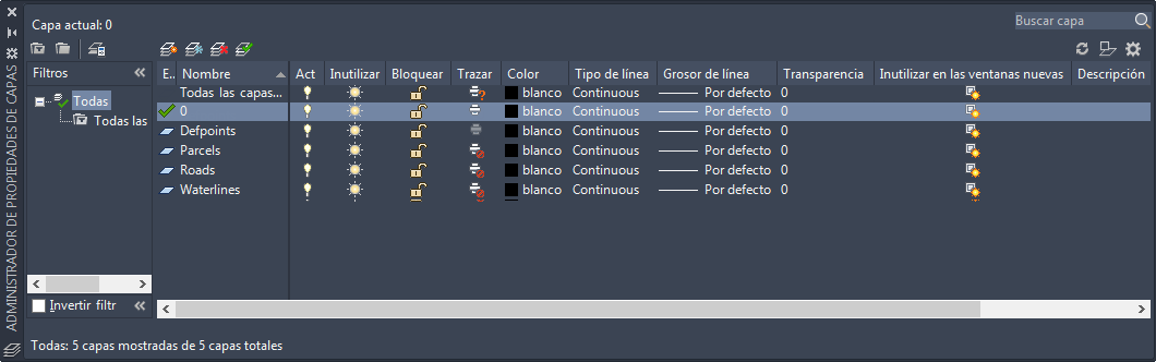

  4. Haga clic en la ficha Iniciogrupo Capas de AutoCADPropiedades de capa. Examine la información de capa del dibujo.
    Se muestran las capas del dibujo junto con sus propiedades.
