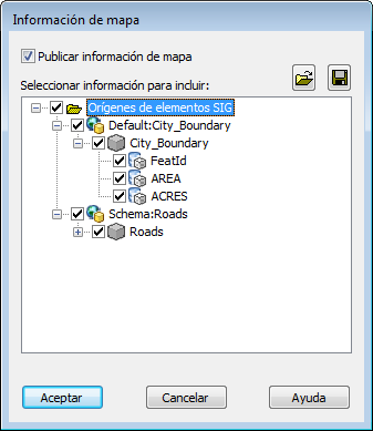

Establezca las opciones que controlan la información publicada con el mapa.
Para establecer opciones de DWF
. Buscar
Si expande la lista al completo, puede ver las propiedades asociadas con los elementos de este mapa.
Todos los subelementos se seleccionan automáticamente.
El cuadro de diálogo de información de mapa determina qué datos se publican en DWF
Si lo desea, puede seleccionar simplemente un subconjunto de propiedades.
