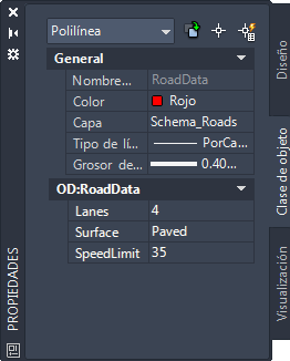

Al crear un objeto mediante su clasificación, éste toma automáticamente sus propiedades y valores de su clase de objeto. La clasificación mantiene la consistencia y establece estándares en el dibujo.
La ficha Clase de objeto de la paleta Propiedades muestra las propiedades asociadas a la clase del objeto seleccionado.

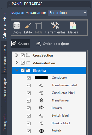

Los modelos de sector usan reglas y relaciones para asegurarse de que los elementos cumplan ciertas normas. Aunque no almacene los datos en una base de datos relacional, puede utilizar un dibujo de modelo de sector para practicar con dibujos basados en reglas. Por ejemplo, si una regla especifica que todos los transformadores deben estar en los postes, el modelo se asegurará de que no se cree un transformador en ningún otro lugar. En ese sentido, los modelos de sector son similares a la clasificación de dibujo.
